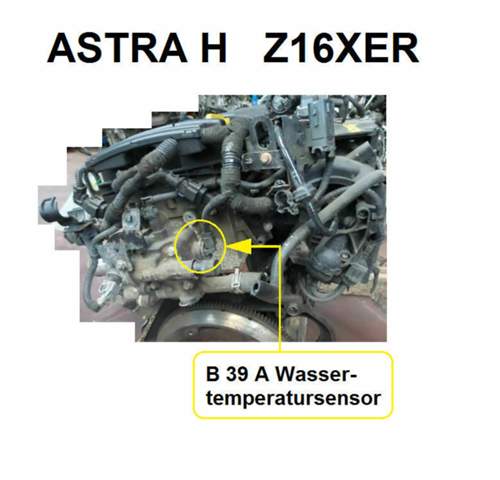

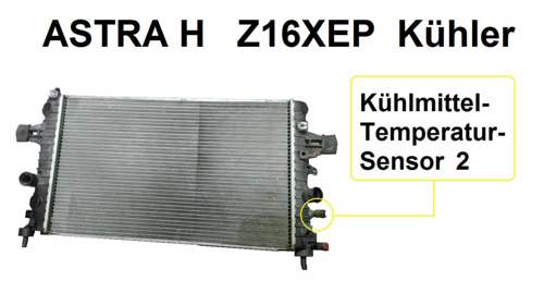

Was passiert wenn du den Sensor am Motor abziehst?
Thermostat funktioniert aber?
Sonst soll es noch einen TempGeber am Kühler selbst geben, vllt schaust du mal danach.
Weiß jemand wo der 2. Temp-Sensor aufgeführt ist? Ich finde nur den am Motor bei der ECU.
Wohl seitlich am Kühler und am Thermostatgehäuse seitlich.
Ich meinte, in welchem Steuergerät der gelistet ist. Ich hätte vermutet in der Klimasteuerung, da ist aber nichts, bzw. auch nur Motortemperatur.
Beide Sensoren gehen ja direkt zur ECU, da sehe ich aber nur einen.
Sind aber beide im Schaltplan drin.
B 39 A am Zylinderkopf für kleinen Kühlkreislauf
B 39 B am Kühler für grossen Kühlkreislauf
Wassertemperatursensor B 39 A Z16XER
Wassertemperatursensor B 39 B Z16XEP
