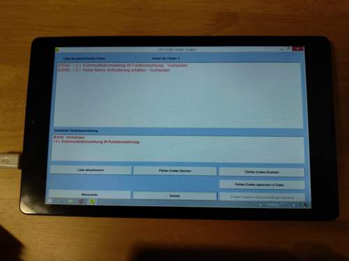

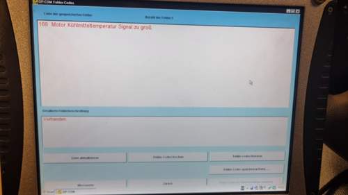

Themenstarteram 28. Dezember 2023 um 18:15
Das passiert wenn ich versuche mich zu Verbinden. (Bild im Anhang) ich habe keine Idee mehr. Wenn ich die Zündung an habe Surrt es im Motorraum. Hört sich an wie eine Pumpe im Primärkreis die das Kühlwasser pumpt. Habe ein Display verbaut in welchem man die Kühlwassertemp auslesen kann, diese steht auch auf Error.
