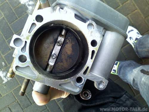

So habe soeben die Drosselklappe komplett einmal ausgebaut.
Nach lösen etlicher Schrauben und abklemmen von Wasserschläuchen hab ich Sie dann abgenommen und als erstes die Dichtung begutachtet.
Eindruck --> Top!
Dann an die Drosselklappe ... schön genässt mit Bremsenreiniger und dann mit Pinsel einmassiert, danach mit Microfasertuch trockengelegt. Dann das Entlüftungsloch mit einem 2mm Bohrer durchgebohrt.
Anschließend das Drosselplättchen ausgebaut ... (absolute Fummelarbeit) und mit Schleifpapier vorsichtig den groben Dreck entfernt, danach ebenfalls mit Bremsenreiniger getränkt und gereinigt!
Dann alles wieder zusammengesetzt und Probefahrt.
Der wagen sprang sofort an ... keine Fehlermeldungen ect.!
Suberer gasdurchzug und runtertouren beim Auskuppeln. Keinerlei Ruckeleien bei Lastwechsel ... nur die Antriebe sind etwas zu spüren.
Ich habe anbei noch ein Foto geschossen!
Ist das normal das die DK nach nichmal 100.000 km so aussieht??
010811151532
Kann schon passieren. Ich habe DK vom X18XE1 gesehen nach 130000 km, das sah total fertig aus, noch viel schlimmer...
Meine DK ist nach 185000 km blitzeblank ;) Noch kein einziges mal gereinigt.
