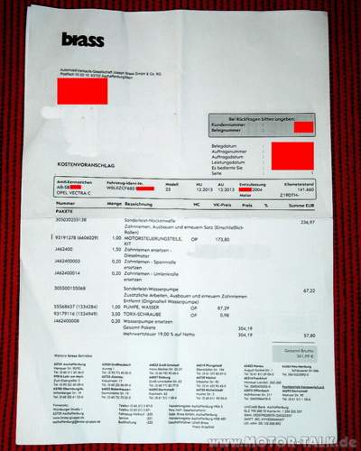

Im Anhang der Kostenvoranschlag zum Zahnriemenwechsel. Man hatte mir telefonisch gesagt, dass man inzwischen die Wapu immer mit mache, da vereinzelt Pumpen kurz nach dem Wechsel fest gegangen seien mit kapitalen Motorschäden als Folge.
Der Gesamtpreis von 361,99 EUR setzt sich so aus insgesamt zwei Paketpreisen zusammen. Die genannten VK-Preise der Teile lassen sich unterbieten. In der Bucht findet man von namhaften Herstellern die GM #93191278 Zahnriemensatz ab 105 EUR und #55568637 Wasserpumpe ab ca. 65 EUR.
Nur macht es wohl keinen Sinn, die Teile selbst zu beschaffen, wenn dann noch Lohnkosten von 200-250 EUR oder mehr draufgeschlagen werden.

der TIS-Ausdruck (Danke dafür) deckt sich mit meinem Serviceheft. Dort heißt es unter Punkt 16: "Kraftstofffilter ersetzen und entwässern: alle 2 Jahre / 50.000 km" Laut abgehaktem Serviceplan wurde er nur entwässert.
Ich bin geneigt, den Filter auch erst mit dem ZR in 4-5 Monaten wechseln zu lassen. Trotzdem ärgerlich das. Ein Markenfachwerkstätte sollte besser als der Kunde wissen, was der Hersteller fordert. Ich verlange nicht mehr, aber auch nicht weniger.

hi,
bei mir siehts genauso aus.
ich kriege den zahnriemensatz von "LUK" + WaPu von "SKF"+ Keilriemen von "Gates"= 189€ + Einbau beim FOH 200= 389€
Habe heute bei einer freien Werkstatt Teile + 100€ Einbau angeboten bekommen. Werde abder wahrscheinlich zum FOH gehen.

Die FOHs werden auch wissen, dass sie Autos, die 10 Jahre / 150.000 km auf der Uhr haben, nur dann noch auf der Hebebühne sehen, wenn sie mit den freien Schraubern halbwegs mithalten können.
Kraßes Gegenbeispiel sind die Preise für Verbrauchsmaterial, das auch anfällt, solange die Autos noch in der Garantie liegen. Da nimmt man dann schon mal für den Liter Öl 5W-30 statt 2,93 EUR "günstige" 15,03 EUR (+413 %) und die Glübirne zu 0,18 EUR wird mit 0,73 EUR gebucht (+305 %). Bremsflüssigkeit kann gerne statt 2,32 11,39 EUR kosten (+ 391 %). Mehrwertsteuer 19 % noch on top!

Der Preis für den ZR-Wechsel ist übrigens Sptize... ich hab damals 425€ bezahlt und das war schon ein guter Preis eigentlich.
