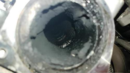

Hast Du beim Einbau der Verschlussplatte mal einen Blick in den Bereich der Drosselklappe riskiert?
Wenn der Motor 230tkm mit "normalem" AGR gelaufen ist, wird dort und in Richtung Drallklappen jede Menge Ruß sitzen.
Als ich die Platte bei meinem Vectra eingesetzt habe, war bestimmt 1/3 des Querschnitts zugesetzt.

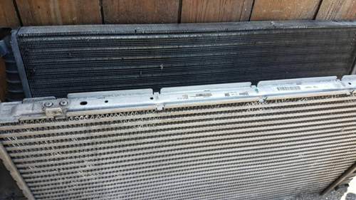

Also meiner hatte auch schlechte beschleunigung. Ich habe die Drosselklappe und Ansaugbrücke saubergemacht, die waren halb zu. Drallklappengestänge war auch angefallen.
Absaugbrücke wurde mal schon getauscht worden-war von 2009. jetzt mit Swirl Repair heile gemacht.
LLK habe ich gegen den besseren getauscht. jetzt beschleunigt er wieder besser....
