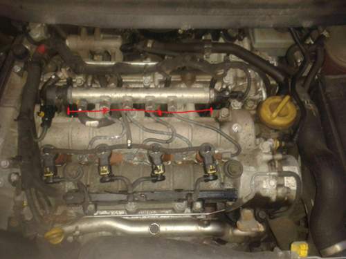

Hallo liebe Forum-Kollegen,
Ich wurde heute von dem Ergebnis meines Checkups überrascht. Meine Frage an die Runde:
Würdet ihr für den u.a. Wagen noch ~2000€ für die Reparatur ausgeben.
Mängel:
- • Flexrohrriss
- • Krümmer / Drallklappen (hier lt. Aussage "alles total durch inkl. Gestänge")
- • Scheibenwischergestänge
- • Querlenker hinten l+r
- • Summe: ~1900€
PKW Daten:
- • Vectra C 1.9CDTI Z19DTH Stufenheck
- • Manuell 6 Gang
- • Cosmos Plus
- • BJ 2008
- • 230T km
- • TÜV 10/2016
- • Durchschnittswert lt. Mobile: ~5000T€
Alternativ freue ich mich auch über Tipps & Hinweise, wo man evtl. noch im Raum Berlin bei der Reparatur sparen kann. Selbst traue ich es mir nicht so richtig zu :/
Danke und Gr.
Marco

Teilepreise kann man etwas reduzieren wenn deine Werkstatt mitgebrachte Teile verbaut.
- Flexrohr komplett mit Hosenrohr ca 100€
- Scheibenwischergestänge vom Schrottplatz holen, alternativ bei ausgerissenen Buchsen auch reparierbar (wenn das der Schaden ist)
- Querlenker (vorne / hinten? welcher genau?)
Drallklappen ca 200€ (Stellmotor kann man wieder verwenden, wenn dieser noch keinen Fehler abgelegt hat) .. Einbau relativ aufwändig, eventuell bietet es sich an den Zahnriemen direkt mit zuwechseln weil dieser dafür runter müsste.
Plus dann natürlich die Arbeitszeit der Werkstatt!
Bei Facebook eventuell mal nach den örtlichen Opel Clubs/Vereinen suchen, die kennen in der Regel gute Werkstätten oder können einen hilfsbereiten Schrauber empfehlen.
Was ist denn an den Drallklappen total durch? Liegt das Gestänge daneben und die Hülsen sind ölverschmiert? Bilder?
Welche Werkstatt hat das festgestellt? Eine Freie (ATU z.B.) oder ein FOH?

Saugrohr mit Wechsel ist wohl das teuerste daran .... sind halt ein paar h Arbeit. 2 Querlenker plus neuer Schrauben schlagen auch mit 300+ zu Buche , eingebaut und vermessen werden muss dann auch noch .
Risiko bei stillgelegten Drallklappen ist aber wohl, dass der Wagen in manchen Drehzahlen mehr rußt was wieder schlecht für den Rußpartikelfilter ist.
Aber selbst zum ausbauen müsste man ja alles zerlegen. Ich meine bei mir waren das bei der Reperatur 42AW's gewesen. (gut, mit Stellmotor) Da fallen dann die 200€ für ein Neuteil nicht mehr so extrem ins Gewicht. Und es wäre ja erstmal wieder Ruhe.
Wahrscheinlich bis ans Ende des Fahrzeuglebens.
Vorausgesetzt das AGR-Ventil ist noch gut! Wenn das auch kurz vor tot ist dann sind die Drallklappen natürlich schneller wieder fratze.
Falls mal was mit AGR kommen sollte und getauscht werden muss. Passiert bei dem Motor eigentlich regelmäßig.
Entweder stilllegen lassen bei EDS oder das neue AGR mit Lochplatte verbauen. Fiat hat da was im Teilekatalog für. (bei denen wurde der Motor ja auch verbaut in vielen Modellen) Da wird die Abgasdurchflussmenge vermindert und es setzt sich nicht so arg mit Schmodder zu. Beides vom Kostenaufwand überschaubar mit um die 200-250€
Theoretisch kann man das sogar einfach selbst einbauen wodurchs nochmal ne gute Ecke günstiger ist.
Auch wenn du bei 2008er Modelljahr schon das bessere AGR-Ventil hast. Das kommt ganz bestimmt irgendwann mal :)

Was mich wundert, dass selbst beim 2008er Modell die Drallklappen über den Jordan gehen, der hat doch schon die verbesserte Version verbaut! Ich würde erstmal selber gucken wie es bei den Klappen aussieht, ein bisschen Siff ist da völlig normal.
Meine nicht verbesserten Drallklappen bzw. Drallklappengestänge lag letztens auch daneben, habe sie billig repariert (18,50€)! Klick mich!

- Drallklappen sind lt. Werkstatt total ausgefranzt, Gestänge weg und "flattern" quasi umher
- Fehlerindikation und Kostenvoranschlag wurde durch ne Freie gemacht (Opel Blitzkli. Berlin)
- Den Tipp mit dem Omega Forum gehe ich an
Eigenmaterialien werden bei der Werkstatt meines Vertrauens (s.o.) leider nicht akzeptiert. Aber allein 400€ für Flexrohrwechsel... Wenn ich irgendwie auf ~1400€ kommen könnte, dann kann ich es machen. In der Hoffnung, dass AGR, LLK, Turbo und Stoßdämpfer noch halten.
Danke auch für den TÜV Tipp. Da in der Tat keine Fehler ausgeworfen werden, probiere ich das Ganze nochmal mit korrekten Scheibenwischern und neuen Querlenkern.
