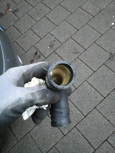

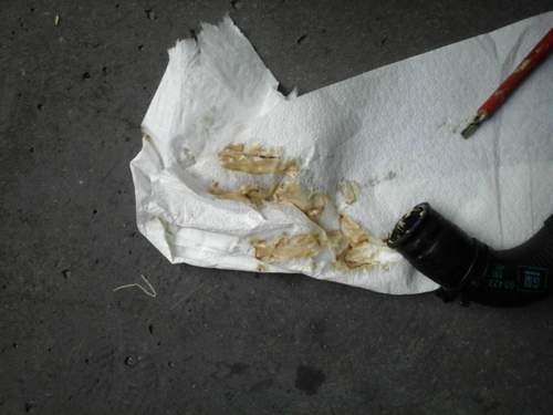

Ich habe schon seit längerem das Problem das mein Astra Öl braucht. Mittlerweile ein Liter auf 1000km. Wechsel von 5W30 auf 10W40 hat nichts gebracht (hatte ich zwar auch nicht erwartet, aber ein Versuch war´s wert). Heute habe ich den Schlauch vom Ventildeckel zum Metallrohr das in den Motorblock geht (in der Nähe vom Turbolader) ausgebaut und siehe da das Ding ist total verschlammt. Das Öl hat die Farbe von Latte Macchiato und die Konsistenz von Pudding. Kein bisschen geschäumt komischerweise. Naja der Schlauch war schon gut auf seinen halben Innendurchmesser geschrumpft weil so viel Pampe drin war. Jetzt meine Frage: was kann die Ursache dafür sein? Er verbrennt zwar auch Öl, aber das stell ich jetzt erstmal hinten an das Problem.
Letzter Ölwechsel war vor ca. 1500km inkl. Filter. Kurzstrecke sieht das Auto nur ganz selten. Warm fahren tu ich ihn auch immer. Mir ist heute aufgefallen das der Kühlwasserstand in den letzten 3tkm um ca. 0.2 Liter gesunken ist. Würde ich jetzt noch nicht als problematisch ansehen. Falls es von Bedeutung ist: Der Motor wurde bei Opel mit der original Software auf die 200PS vom ZER gebracht.
Wäre für Tipps dankbar. Bilder habe ich gemacht und folgen, habe leider momentan keine Möglichkeit hochzuladen.

Ich denke kopfdichtung.
Öl Schlammig
Wasser geht weg !!!
Kann das sein? Seltsamerweise geht Wasser nur ganz wenig weg.
Hab mich jetzt mit den LEL und LER- Motoren noch nicht so intensiv beschäftigt, aber haben die nicht auch wie der Z20LET die mehrlagige Kopfdichtung aus Metall verbaut? Dachte die kann eigentlich nicht mehr kaputt gehen? Habe zumindest in vielen Jahren noch nie was von ner defekten z-let Kopfdichtung gelesen.
Das Wasser in der KGE ist sicher nur Kondenswasser.
Wie soll das auch vom Kühlkreislauf da hin kommen? Wenn die Kopfdichtung durch ist, kommt das Wasser entweder ins Öl (sieht man am Ölmesstab) oder es kommt aus dem Auspuff.
Der Ölverbrauch liegt ziemlich sicher an den Schaftdichtungen.
Wo das Wasser hin geht müsste man prüfen (gib mal Druck drauf und schaue wo es hin geht).
Das in den KGE-Leitungen Schmodder ist, ist eigentlich normal.
Fährst du viel Kurzstrecke?

Anbei mal der Schlauch wie er vor dem Reinigen ausgesehen hat.

Du kannst auch -weil es schneller geht- einfach mal den Lader abnehmen und dir die Auslassventile angucken. Zu 98% sind es die Schaftis die abgerutscht sind wegen der Hitze. Meistens Zylinder 2/3.
Die sind dann schön ölig, weil es von oben dran runterläuft.
