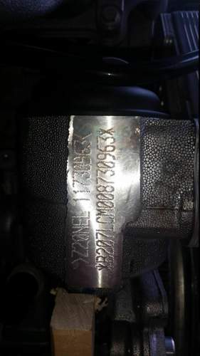

Kann mir jemand den GENAUEN unterschied zwischen dem NET und dem NEL nennen?
Bitte nur sichere Fakten und keine Vermutungen :(
Danke...

Leider hat sich mein nagelneu gekaufter z20net als z20nel entpuppt.
Daher brauche ich dringens Infos :(

Natürlich, der TE hat einen Z20NEL gekauft aus versehen
Wenn man die Motorcodes sich anschaut
NET -> Verdichtung > 9,0 - 9,5 : 1, Einspritzung, Turbo
NEL -> Verdichtung > 9,0 - 9,5 : 1, Einspritzung, Niedrige Leistung / Aufladung
der NEL scheint wohl eine abgeschwächte Version vom NET sein.
Der Z20NEL wurde offiziell nie in einem Opel verbaut, anscheinend nur im Saab 9-3
Schauen wir im Saab Lager:
Es gab den 2.0t mit 175PS und 210PS
2.0t Motorcode: B207L, Turbolader: Mid-pressure (MHI TD04-11TK)
2.0t Motorcode: B207R, Turbolader: High-pressure (MHI TD04-14T)
Der Z20NEL soll anscheinend ein B207L sein und ein B207L ist der Z20NET von Opel (anscheinend).

Der Z20NEL hat doch 175 PS :D ?
Ich nehme an das "L" ist auf den großen 210PS Motor bezogen.
Themenstarteram 24. März 2016 um 20:52
Ich komme bei deinem Post hier Grad nicht ganz mit ^^
Bei Saab gab es den 2.0t mit 210PS und 175PS
Bei Opel gabs nur den kleinen 2.0t mit 175PS
Wenn Saab den 210PS Z20NET nennen würde und den 175PS Z20NEL, dann würden die Motorcodes wieder Sinn ergeben.

Turbo sache ist auch soweit scheinbar geklärt.
Nun kam ne neue Frage auf.
Müsste der jetzt nicht eingetragen werden?
Is ja kein NET mehr -.-
Der andere Turbo ist auf dem großen Saab 2.0lt mit 210PS drauf weil der kleine Turbo vom 175t zu schwach ist für die 210PS. Vielleicht für 190-205PS.
Warum, im Grunde ist es der gleiche Motor nur mit der Motornummer von Saab drauf. Du hast ja trotzdem die gleiche Leistung.
Dass die mechanisch innen gleich sind hab ich doch schon paar mal geschrieben. Auch bezüglich Kette. Dass du bei Facebook, Vectra C Forum und Saab Forum gleichzeitig fragst, ist irgendwie nachvollziehbarer, macht es aber weder übersichtlicher noch beruhigt dich das.
Im Saab 9-3 gabs den Motor auch mit 150PS. Der hieß B207E. Auf deinem steht ja B207L, der und die Tatsache dasst du einen 11T-Motor hast sind eindeutige Indizien dass es sich um den 175PS handelt.
