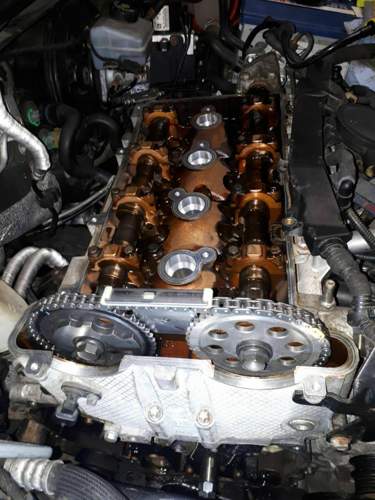

Hallo!
Brauche mal nen Tipp !
Wo finde ich die OT Kennzeichnung der Riemenscheibe bin wohl blind ;( Z22yh
Das einzigste was ich finde ist eine Grüner Pünkt auf der Riemenscheibe und 2x ein + auf dem Gehäusedeckel !
Bedanke mich schonmal für Tipps !
Gruß Maik
Weiß jemand ob mann das Nockenwelleneintellwerkzeug für diesen Motor Kaufen kann.???
Würde mich über nen Link freuen !
Denn nach einem Kettensprung ist bei mir alles verstellt
Gruß Maik

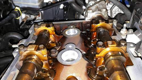

Hoffentlich haben die Ventile nichts abbekommen.
http://www.amazon.de/.../ref=sr_1_1?...

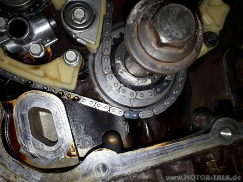

Du solltest das Kettenkit definitiv erneuern und nicht nur neu auflegen. Das macht aus mehreren Gründen keinen Sinn. Ich kann dir das auch schlüssig erläutern... Aber eher morgen. Ist mir gerade zu spät.
Danke für die Antworten !
Natürlich werden das komplette Kettenkit erneuert !
Und ja natürlich haben die Ventile was abbekommen die Rollenschlschlepphebel sind auch alle 4 Einlass gebrochen.
Steuerzeiten verstellt !
Das Problem sind die Nocken wieder richtig einzustellen.
Ich kann nur Hoffen das Die Kolben noch heile sind.
Dafür muss aber der Kopf runter.
Und nocken ausbauen !
Wichtig ist wie bekomme ich die Nocken dann wieder in richtige position !
Du brauchst zum Neuauflegen definitiv kein Werkzeug. Vertrau jemanden der das Werkzeug hat und die Arbeit dutzende Male gemacht.
Wichtig bei krummen Ventilen: Die Ventilführung auf Brüche untersuchen!!!

Heute kommt der Kopf Runter und dann entescheidet sich ob neuer Motor oder nicht ! Kurbelwellen
Mit Auflegen hab ich doch deine Nockenwellenstellung gemeint. Man braucht kein Werkzeug dafür. Ganz sicher. Das Werkzeug hat seine Berechtigung zur Prüfung der Steuerzeiten und dem Neuauflegen einer gebrauchten Kette ohne Markierungen bzw. ohne unten den Steuergehäusedeckel aufzumachen. Zum Auflegen eines neuen Kettenkits braucht man es nicht. Kurbelwellen- und beide Nockenwellenräder haben Markierungen und die Kette unverwechselbare farbige Kettenglieder. Damit werden die Steuerzeiten korrekt und eindeutig eingestellt.

Habe jetzt die Kolben bzw den 4ten auf Ot gestellt !
Dann am Gehäuse geschaut nach der Markierung wo das Kurbelwellenrad die Markierung hat da ist wirklich nichts !
Oder bin ich blind ???
Evtl. hilft Dir das weiter.
Mhh wenn das Bild stimmt !
Dann Stimmt bei mir was nicht !
Kolben 1 und 4 Stehen auf OT
Und meine Markierung am Nockenwellen rad steht auf ca 5 Uhr
Nach dem Bild zu Urteilen müßte es aber so ca 11Uhr sein !
Ws stimmt bei mir nicht ???

bei mir ist aber Mittlerweile alles abgebaut da die Kette gesprungen war und die Steuerzeiten sich verstellt haben !
Wie Gesagt 8 Ventile verbogen 8 Rollenschlepphebel gebrochen
Mich macht im moment nur die Riemenscheibe nervös wegen OT
Kopf ist Runter !
Motor auf OT gestellt aber Riemenscheibe Markierung auf 5 UHR ??? statt auf 11!
Was ist hier los ?
