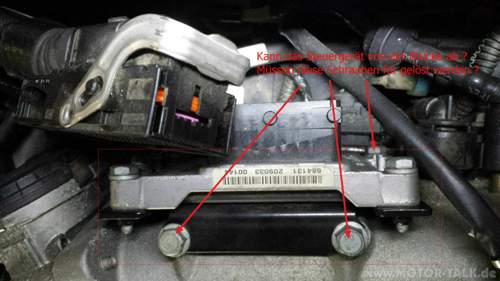

So, steh nun vor dem Motor und hoff auf ne kurze Hilfe.
Das Steuergerät an der Brücke, muss das von der Brücke abgenommen werden mit den drei markierten Schrauben ?

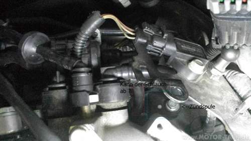

An der rechten Zündspule (vor dem Auto stehend) stört ein Gummi Schlauch, kann der einfach abgemacht werden ? Langt das dann zur Demontage schon ?
Am Steuergeräthalter, der schwarze, ist unten noch eine Schraube, einfach mal tasten.
Mit ner kleinen Ratche geht die gut raus.
Der Unterdruckschlauch wo stört kann man am Motor einfach rausziehen.

Steuergerätehalter muss ab, korrekt.
Ganz rechts den Schlauch hab ich dran gelassen, da ich nicht wusste, wie man ihn abbekommt.
Die 2 Schläuche, die in den Ansaugtrackt gehen kann man abziehen, in dem man zwischen den beiden Schläuchen die Schraube rausdreht und dann kann man es einfach nach hinten wegziehen.
Ganz ehrlich, ich hab von Motoren keine Ahnung und hab es auch hinbekommen ohne die Brücke runterzunehmen. Bisl Fummelarbeit, aber das dürfte ohne Brücke wohl auch ne Fummelarbeit sein.
