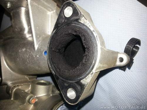

Letzten Samstag hatte ich bei mir daheim ein kleines Schraubertreffen, bei dem unter anderem ein anderer Z30DT-Fahrer hier aus dem Forum zu Gast war (gleich vorweg ein Danke an "vectra i500" für die nette Gesellschaft und Hilfe). Ziel der Aktion war, dass wir mal die Drallklappen ausbauen wollten und säubern, da meiner bei kälteren Temperaturen schon einen Fehler gesetzt hat, der den Motor in den Notlauf versetzte: Drallklappe Bank 1 klemmt in Position offen.
Es ist bei diesem Motor nicht gerade wenig, was man wegschrauben muss, um an die Drallklappeneinheiten ranzukommen, aber es ist für geübte Schrauber nicht unbedingt schwierig. Wenn diese raus sind, hat man auch die Einspritzpumpe freigelegt. Das ging aber eigentlich noch, viel schlimmer war die Reinigungsaktion. Als ich das Rohr von der Ansaugbrücke runter hatte, traf mich fast der Schlag. Kein Wunder, dass da so einiges klemmte, denn dort waren überall Rußablagerungen in der Stärke von ca. 0,5 bis 1 cm. Die Kanäle der Drallklappen an der hinteren Bank waren fast dicht.
Da ich das Auto erst ca. 5000km fahre, ist mir der damit einhergehende Leistungsverlust und Verbrauchsanstieg logischerweise nicht aufgefallen. Jetzt aber, da das wieder sauber ist, läuft der Motor
1. ruhiger,
2. verbrauchsärmer,
3. kräftiger, vor allem im Teillastbereich.
Ich habe dazu mal ein paar Bilder angehängt, leider sieht man das auf denen nicht so gut und die wirklich schlimmen Stellen habe ich gar nicht abgelichtet, da meine Finger mir meistens zu dreckig waren, um mein Handy anzufassen. Das ist wirklich eine Sauerei gewesen.
Da der meiste Dreck in den Ansaugbereich wohl durch das AGR hineinkommt und ich das möglichst nicht wiederholen möchte, mache ich mir da im Moment einige Gedanken, ob es denn nicht doch möglich ist, das beim V6-Diesel zu verschließen. Ich habe zwar schon ein paar Beiträge gefunden, in denen steht aber immer, dass das wohl nicht geht - aber einen Beitrag, in dem das wirklich schonmal jemand ausprobiert(!) hat, vermisse ich. Dazu suche ich Vorschläge und Anregungen. Eine Dichtung aus einem Stück Blech kann ich mir selbst schneiden, die Frage ist nur, ob diese komplett verschlossen sein kann, oder beispielsweise wie beim Z19DTH Löcher haben sollte (was ich eigentlich weniger haben will).
Ein Abstecken des Steckers des AGR führt zum Notlauf, weshalb dann 1. die Leuchte leuchtet (und das kann ich gar nicht ab) und 2., was noch schlimmer ist, der DPF am Ausbrennen gehindert wird.
Eine rein hypothetische Lösung dafür wäre ja, den DPF einfach zu entfernen, wie das einige schon beim 1.9er gemacht haben. Wichtig wäre an der Stelle, ob der Differenzdrucksensor da nicht so empfindlich ist, dass das MSG einen Fehler setzt, wenn der Gegendruck durch den DPF fehlt. Klartext dazu habe ich bisher auch nicht gefunden, dennoch interessiert es mich rein von der Sache her. Ausprobieren fällt da flach, da ich mit Sicherheit nicht meinen funktionierenden DPF zerstören werde (es seidenn, ich bekomme einen defekten, den jemand nicht mehr braucht).

AGR-Stecker ab, setzt in der Tat MKL, jedoch sollte kein Notlauf kommen.
AGR verschließen setzt tatsächlich Fehler über LMM (unplausibel), das wird also nichts.
Das verschließen macht nur Sinn, wenn die Fehlermeldung durch raus programmieren (wie beim Z19dt/h übder dbilas oder eds) unterdrückt wird. MW ist das ausprogrammieren, also das Unterdrücken dieser Fehlermeldung, beim Z30DT nicht möglich. Ich gab es irgendwann auf, nach so einer Lösung zu suchen,

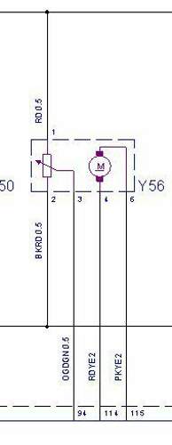

daher wurde von mir die Masse-Ader des AGR-Stecker per Messung ausfindig gemacht, aufgetrennt, Leitungsenden verlängert und Schalter zwischen gesetzt. Die Lampe im Cockpit geht dann freilich an, das war aber das kleinere Übel, ich betrachte das als Kontrollanzeige, so gewöhnt man sich dran.
Beim AGR ist nicht schlicht der Ruß das Problem, sondern auch der Positionsgeber, welcher mit dem VTG vom Lader korrespondiert und aus dem Ruder laufen lässt. Also AGR "off" und nur zur DPF-Regeneration kurzzeitig einschalten. Zur AU muß das AGR freilich an sein und der altre Fehler gelöscht werden.
Ist natürlich alles nicht zulässig, aber was soll man machen, wenn es keine offizielle Lösung gibt, für einen ansonsten wunderbar laufenden Motor.
DPF leer räumen setzt übrigens (wie oben vermutet) tatsächlich einen Fehler, das passiert bei konstant knapp über 2000 UP/M, dann wird über den DiffDr-Sensor der unplausible Wert festgestellt.
Der daraus resultierende Fehlereintrag im Speicher ist irreführend, da er lediglich auf einen mutmaßlich defekten Sensor hin deutet, das MSG kommt also quasi nicht auf die Idee, eines tatsächlich so niedrigen Wertes in Ermangelung des DPF.
Was richtig deppert ist, gerade wenn man schonend fahren will und kalt mit weniger Last beschleunigt, ist das AGR immer offen, er rotzt sich dann schnell zu, ebenso beim "ökonomischen" fahren.
Fährt man ohne AGR (es bleibt ja verschlossen, bei offener Masseleitung, bzw. Stecker ab)
lässt sich der Motor ausgesprochen ökonomisch fahren, ohne sich zu zurotzen.
Im vorliegenden Fall wird der Positionsgeber des AGR def sein, daher auch trotz Reinigung
Hang zum Geruckel (@Yak-54). Bei meinem ist das ebenso, daher die Schalter-Lösung, ich hatte die Faxen dicke. Seit dem bereitet der Wagen viel Freude und läuft wunderbar.

Wenn man es einfach dicht macht, kommt die Fehlermeldung über LMM unweigerlich. Gehe davon aus,
bei allen euro4 (und aufwärts) Dieseln erfolgt ein Abgleich aus AGR und LMM. Ja, ich probierte es selber aus, wenn auch wegen Erreichbarkeit hinter dem AGR-Regler, aber der Effekt ist der selbe. Fehlt das AGR-Volumen, so ist der Luftstrom über LMM höher, als lt. Kennfeld vorgesehen > Fehlermeldung.
Auch das mit dem Widerstand wird nicht funktionieren. Mal angenommen, Du schaffst es den LMM-Wert, der dem MSG gemeldet wird nach unten zu drücken, so ginge auch die Einspritzmenge runter.
Da ist es fast einfacher (wenn auch ebenfalls aufwändig) dem AGR einen Bypass zu legen, so daß statt Abgas Frischluft gezogen wird, welche separat zu filtern wäre, da diese nicht über den LMM ermittelt werden dürfte. Selbstverständlich ist so etwas höchst unzulässig, dieser Hinweis der Form halber.
Fakt ist, wenn das AGR nicht angesteuert wird (Stecker ab, oder Schalter), dann bleibt es seinerseits zuverlässig zu. Die Ruheposition ist die geschlossene (mW Feder gesteuert), öffnen tut es sich nur bei entspr. Signal.
