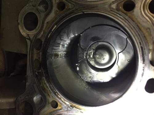

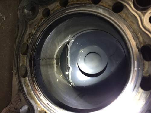

Servus. Habe seit ein paar Tagen Probleme mit dem Dicken.
Hat angefangen, dass irgendwann die Leuchte an ging -> Kühlwasserstand niedrig.
Gut - Wasser nachgefüllt und gefahren. Ca 200km später wieder das gleiche. Das ging ein paar
Tage so, unter dem Auto alles trocken und neben dem Überlauf am Behälter alles nass.
Kurzer Hand neuen Deckel für den Ausgleichsbehälter beim FOH geholt - Wasser aufgefüllt, Deckel zugeschraubt und Lappen bei den Überlauf gelegt. Kurze Strecke (ca. 10km) gefahren - Auto wurde normal warm (zwschen 85 und 90 grad laut Anzeige), Heizung funktioniert etc. - Lappen war trocken.
Eben dann 60km gefahren - Heizung wurde kalt, Temperatur stieg auf über 90 grad, dann Heizung wieder warm - temp runter auf Normalbereich - bumm lampe wieder an. Wieder aufgefüllt und dann kam nach ca. 10km wieder die Leuchte. Temp ging über 90 grad - direkt ausgemacht und abkühlen lassen - wieder Wasser nachgefüllt und bis nach Hause gefahren.
Kein weißer Rauch aus den Auspuffen zu sehen, kein Blubbern im Kühlwasserbehälter.
Jetzt die Frage: Kann man mit Sicherheit sagen, dass eine oder beide Kopfdichtungen kaputt sind
oder kommt noch etwas anderes in Frage?
Danke schonmal.

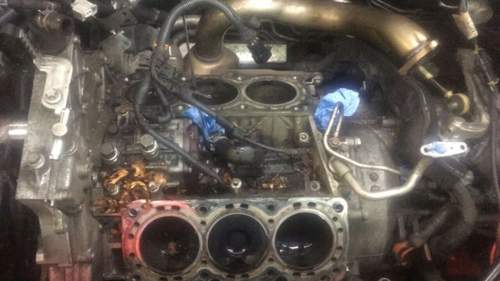

Danke für die ausführliche Beschreibung. Ich bin derzeit dabei die Pumpe mal auszubauen. Bei mir kam augenscheinlich alles aus dem Überlauf von ausgleichsbehälter. Am und um den Motorraum dampft während dem laufen nichts, das haben wir ca eine halbe Stunde bis Stunde ausführlich getestet und beobachtet. Da ich sowieso anfangen musste den zu zerlegen fang ich mit der wapu an. Wenn da alles in Ordnung ist dann kommen die Köpfe runter. Arbeitsschritte sind bis auf die Abdeckung der wapu bis dahin ja gleich. Ich werde berichten
Themenstarteram 19. November 2016 um 1:22
wapu war augenscheinlich in ordnung - bis auf die tatsache, dass sie von außen so aussah als wäre die mal in 20 teile zerbröselt gewesen und jemand hätte die wieder zusammen gelötet. von innen sah man nichts. ich habe die neue mal eingepflanzt, heute nachmittag mal wieder zusammenbauen und gucken ob sich das problem mit dem
Wasser erledigt hat. Ansonten -> Köpfe runter und da weiter gucken.
Edit: wenn wer Lust hat kann ihn gerne kaufen. Mir ist irgendwie die Lust dran vergangen...
