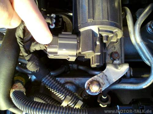

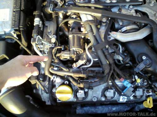

Bitte mache mal genauere Angaben, von welchen 18Zöllern auf welche 19 Zöller (sicherlich auch eine andere Breite?), denn ein halber Liter Mehrverbrauch kann sehr wohl daraus resultieren.
Und evtl. hilft folgender Hinweis: Das von Dir beschriebene, gut raushörbare Pfeifen im von Dir beschriebenen Drehzahlbereich habe ich auch, WENN ich mal ohne AGR fahre. (Also AGR dauerhaft geschlossen), vor allem bei niedrigen Lasten ("mitschwimmen" im Straßenverkehr).

mhm. Der Reihe nach. Also bei den Reifen bleibe ich dabei, es kann ein halber Liter auf deren Kappe gehen. Dennoch erscheint mir über 8 etwas viel. Deine Pfeiftonbeschreibung (ist ja immer etwas schwierig zu beschreiben) ist wirklich genau so, wie ich es ohne AGR kenne. Wenn sich da etwas zu gesetzt hat, so würde ich nicht zwangsläufig auf Fehlermeldung "hoffen". Sicher kommt eine Fehlermeldung, wenn das AGR elektrisch nicht angesteuert wird. (}Sign A fehlt) Also wenn der Stecker ab ist oder eine elektr. Leitung def. wäre. Solange das Stellglied arbeitet käme von dort keine Fehlermeldung. Es müsste (wenn es zugesetzt ist) irgendwann aber die entspr. höhere Menge angesaugter Frischluft eine Auswirkung haben. Schwer zu, ab wann das eine Fehlermeldung auslösen würde. Du kannst ja mal zur Probe bewusst den Stecker ziehen. Wenn dann das Pfeifen noch lauter (unter Deinen beschriebenen Bedingungen) zu hören ist, so hätte zuvor die AGR noch gearbeitet.
Ist es in etwa gleich, so wäre folglich das AGR auch im angeschlossenen Zustand bereits nahezu wirkungslos gewesen.
Ich würde das auf jeden Fall mal probieren, so kannst Du die Ursache weiter einkreisen.
Ach ja, die von Dir beschriebenen Schwankungen der Tonlage sind einfach die Unterschiedlichen Laderdrehzahlen bei unterschiedlicher Last (sofern ich Deine Beschreibung richtig verstanden habe)
