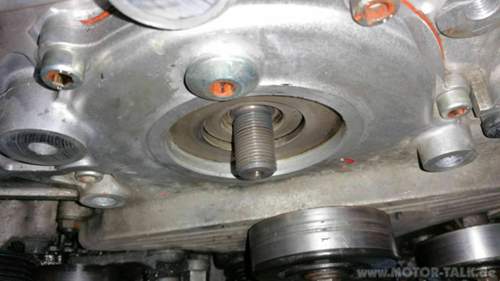

Update:
Habe heute das Auto Abgeholt und gleich zerlegt.
Nachdem ich beim ZR war , eine seite Vom Riemen hing durch, Umlenkrollen und Spanner fest und i.O..
NW Räder Auch Fest.
HD Pumpe wurde ja vor 2000km ausgetauscht, Neu.
Zahnriemenrad der HD Pumpe lose, Radiales spiel ca 3mm.
Auf OT gestellt , Markierung RD NW i.O. Markierung LH NW um 1 Zahn zu spät.
Denke das die Ventile bei einem Zahn versatz noch i.O. Sind !!! Was meint ihr?
Nun weiter das AGR und Brücke demontiert. s. Bilder, ich finde das in der Ansaugbrücke ziehmlich viel Rus ist.! Eure meinung? s. Bilder.
Werde morgen weiter machen .
Hat mir jemand die Anzugsdrehmomente der HD Pumpe?
natürlich ist der Wellendichtring der HD Pumpe defekt, unter der ZR verkleidung ist auch alles ölig.
