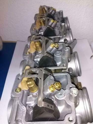

Schön zu lesen. Immer wenn ich solche berichte lese, befinde ich meist direkt danach bei Mobile.de und Co und gebe den Suchbegriff "Nicht Fahrbereit" und "Defekt" ein. Bis weil ohne nennenswerte Erfolg. Ist vielleicht besser so. Meine Freundin teilt meine Begeisterung nicht.
Jürgen, tolle Synchro Uhr hast du dir da gebaut ;)
Vergaser Reinigen ist immer was besonders. Das ist wie der Herz OP. Dann sind wir Männer wie Kinder wenn die Maschine wieder lebt, wie Frankenstein die zum Leben erweckt wird. Ein seltsame Zufriedenheit überfliegt einem .....
verdammt, ich muss bei mobile und co wieder gucken !!
PS.. Das Bild ist der Mikuni von mein Rf900 nach eine komplett neu Aufbau. So sehen saubere Vergaser aus ;)
