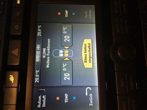

Moin.
Ich habe vor zwei Tagen bei meinem Auto die Fehlercodes ausgelesen, da die Klimaanlage nicht richtig kühlt.
Dabei tauchte ein Fehler in der Lüftung auf.
Sinngemäß: Lüftung Zusatzsteuergerät Standheizung unplausibles Signal.
Hab mir erst nichts dabei gedacht, da ich der Meinung war, dass ich den Telestarter abgezogen hatte.
Heute spiel ich so in den Menüs rum und muss feststellen, dass der Menüpunkt Standheizung fehlt. Statt dessen ist dort "Restwärme" zu lesen. Telestarter ist aber angeschlossen.
Da ich grade unterwegs bin, kann ich den originalen Fehlertext nicht posten. Kommt, wenn ich nachher zu Hause bin.
Hat trotzdem jemand eine Idee?

Themenstarteram 29. Juli 2016 um 19:49
So sieht es jetzt aus

1. Sicherung vielleicht defekt
2. Deine standheizung ist defekt.
Themenstarteram 29. Juli 2016 um 20:53
@R8.V10 schrieb am 29. Juli 2016 um 22:44:15 Uhr:
Danke.
Standheizung defekt, würde ich jetzt doofe finden.
An die Sicherung habe ich auch grade gedacht. Aber nun ist dunkel und ich gucke morgen oder so weiter.

An der Codierung war keiner bei. Jedenfalls nicht das ich wüsste.
In deinem Fehler log kann er die Adresse 18 auch nicht erreichen ( Zusatzheizung). Mit dem Temperatur Fühler wird es dann nicht sein weil man dann bei der Adresse 18 es auslesen könnte.
Immer noch bleiben nur 2 Sachen.
1. Sicherung defekt
2. Standheizung defekt.
Themenstarteram 8. November 2016 um 7:49
Stimmt, die Adresse ist nicht erreichbar. Und irgendwo im Log steht "unplausibles Signal". Ich hatte gedacht, dass das Steuergerät "Quatsch" erzählt und deshalb aus dem CAN-Bus genommen wurde, um Störungen zu vermeiden.
am 22. November 2016 um 18:59
ich habe dasselbe Problem. Meine Standheizung hat nicht funktioniert und wurde in Sommer ausgetauscht. Jetzt findet VCDS die Standheizung und der Fehlerspeicher ist leer. Trotzdem fehlt der Menüpunkt "Standheizung". Über die Fernbedienung lässt sich die SH auch nicht einschalten. Könnte die Codierung falsch sein? Die "neue" SH hat dieselbe Teilenummer wie die alte.
Wo liegt das Problem?
Danke!
am 23. November 2016 um 7:51
hab genau das selbe Problem.Neue Heizung eingbaut und in der Codierung sind nur noch Nullen.Hat jemand die Codierung zur Hand??? Meiner ist BJ 05 und V10
Hier das Gleiche, Menüpunkt fehlt, SH lässt sich per Fernbedienung nicht einschalten, kann mich grad aber auch nicht erinnern, ob ich sie beim letzten Auslesen mit abgefragt habe, werd ich morgen nochmal nachschauen.
