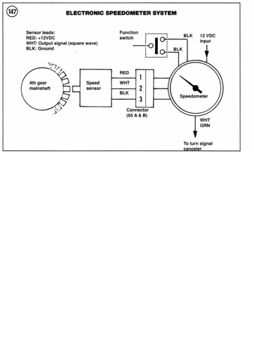

ich habe mir bei meiner Evo FXD Bj 97 einen Tacho der Firma MMB eingebaut. Ein geiles Teil muss ich sagen. 50mm Durchmesser, alle Kontrollleuchten drin usw. Funktioniert mit dem HD Tacho-Geber am Getriebe. So weit, so gut.
Nun aber mein Problem: für die Kalibrierung des guten Stücks brauche ich die Zähneanzahl des Zahnrades des 5. Ganges.
Kann mir da jemand helfen? Ich habe keinen Drang mein Getriebe zu zerpflücken um nachzuzählen.....
Danke und Ciao

Servus,
der VSS (Vehicle Speed Sensor) ist direkt über dem 4er Gang Rad montiert, und nimmt da das Umdrehungssignal ab.
Jez versteh ich nicht ganz weswegen du die Zähnezahl des 5ten Gangs wissen musst, auch weil der 5te Gang als direkter Gang auf die Hauptwelle gekuppelt wird.

Am Verlaufdiagramm kannst du erkennen was mich verwirrt.
G SM
Scheint so zu sein das die Zähnezahlen die jeweiligen Modelle (Sporty, oder Dyna oder Softail etc) identifizieren.
Laut dem Andrews Lieferprogramm sollte dein Bike ein 5ter Gangrad (nicht so irreführend wäre: Maindrive Gear) mit 32 Zähnen haben.

@scotty: liegt mein Denkfehler darin, das die Sporty über den 5. abnimmt und die Dyna über dem 4. Gang , ich also meine Formel über die Zähnezahl vom 4. Gang aufbauen muss?
32 Zähne hab ich ja schon ermittelt.......die Formel hab ich schon gesehen im Manual.
Sollte klappen.

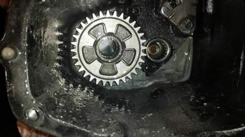

Späte 5-Gang Getriebe sind feiner verzahnt. Ich zähle 42

1993er Softail....ich zähle 32?
