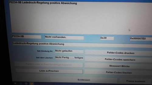

Den Druckwandler habe ich am Freitag bestellt und er sollte heute kommen , ich war heute noch einmal bei der Leistungsmessung und da sieht man auch ganz deutlich in der Kennlinie die wellenbewegung, danach habe ich den Gutman nochmal auf die Parameter gestellt und bin auf die Bahn zum testen, dabei ist mir aufgefallen das der Ladedruck synchron mit dem wert des LMM absinkt und wieder ansteigt. Der LMM gibt mit werte an von 500Kg/Std. bis runter auf 250Kg/Std. und gleichzeitig fängt auch der Ladedruck und zu schwanken. der Witz daran ist, setze ich die Lernwerte des LMM zurück ist für ca 5KM ruhe dann fängt das Drama von vorne an. Ich dreh bald ab, wie kann es sein das er bei vollaßt die Luftmenge halbiert ?
Hier mal die Messung
Ich hatte auch mal wellenförmigen Ladedruck in Verbindung mit Fehler Ladedruckabweichung beim gaswegnehmen aus hohen Drehzahlen. Das war auch der EPW.
Daß die Luftmasse mit dem Ladedruck schwankt ist ja logisch, wie die Lernwerte da was beeinflussen sollen erschließt sich mir nicht (der Ladedruck dürfte trotzdem Wellenförmig verlaufen).
Das Schwingen ist ganz klassisch in einem Regelkreis wenn Tau (Zeitkonstante) zu hoch wird, und da wird sie durch den verstopften Filter und somit verzögerte Reaktion auf die Eingangs-PWM.

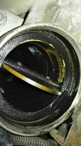

Habe eben mal das Drosselklappenteil gewechselt weil ich dachte das die Regelklappe vielleicht anfängt zu schwimmen, hat aber leider auch nichts gebracht. morgen kommt nochmal ein neuer LMM und das Magnetventil vom Turbo.
Fang mit dem Magnetventil an.
Drosselklappe kannst knicken, wenn, dann sind das kalte Lötstellen, die du nachlöten kannst.
Gruß Metalhead
Hab ich auch schon hinter mir mit den Lötstellen, 8 Pins auf der Platine vom Stecker nach gelötet, hat aber auch nichts gebracht. Morgen kommt das Ventil, ich hoffe du hast recht ansonsten fällt mir nicht mehr all zu viel ein außer dinge die es eigentlich nicht sein können
