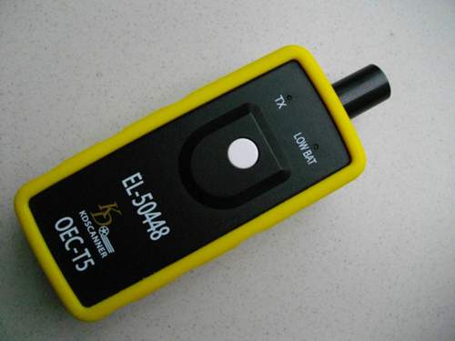

Habe ein Problem mit den Reifendruckkontrollsensoren.
Letztes Jahr im November habe ich einen neuen Zafira Tourer gekauft. Wurde mit Sommerrädern ausgeliefert, das Reifendruckkontrollsystem hat normal funktioniert. Online habe ich einen Satz Winterkompletträder inkl. RDKS gekauft, selbst montiert und mit dem Kent-Moore EL-50448 angelernt. Ging alles problemlos, innerhalb weniger Sekunden war das Anlernen erledigt.
Jetzt habe ich wieder auf die originalen Sommerräder zurückgewechselt. Nun funktioniert aber plötzlich das Anlernen nicht. Ich gehe in den Anlernmodus, gehe mit den Gerät zum linken Vorderrad, drücke den Knopf des Anlerngeräts, die grüne LED blinkt - die gleiche Vorgehensweise wie beim Wechsel auf die Winterräder - aber das System erkennt den Sensor nicht...
Hat jemand eine Idee, wo hier das Problem liegen könnte?

Hallo Woooody,
wie oft hast du es probiert?
Es könnte die 9V Batterie beim Anlerntool schwach sein oder evtl hat die Batterie des ersten Sensors ein Problem.Ich habe mein Anlerntool über den Freundlichen bezogen und er sagte mir damals, dass es bei ihnen auch schon Probleme gegeben hätte mit dem Anlernen.
Versuch mal beim ersten Rad vorne links den Druck zu reduzieren, indem du am Ventil den Stößel eindrückst.
Wenn du keine Pumpe hast oder keinen Kompressor, dann an der Tanke. Ein plötzliches Reduzieren soll den Sensor auch aktivieren. Damit die Batterie lange hält, geht das System in einen Zustand, wo es wenig Energie benötigt.Da scheint es manchmal mit dem Aufwecken nicht zu funktionieren.
Bitte schreibe hier, wie es weiterging. Wir können auch davon lernen.
Viel Erfolg!
Axel

Danke für eure bisherigen Tipps.
Habe es mindestens 4x probiert, dabei das Tool in die Nähe des Ventils gehalten (vielleicht 5 cm Abstand).
Werde morgen eine neue 9V-Batterie kaufen. Wenn es damit nicht funktioniert, probiere ich den zweiten Tipp mit dem Luft rauslassen. Melde mich dann wieder!

Kann ich bestätigen
Ans Ventil halten geht nicht
Die Antenne hat nur eine geringe Reichweite. Ich habe das Tool direkt an die Reifenwand (=vorderer Stummel der Antenne berührt die Flanke) neben dem Ventil gehalten.
Man muss mit den Geräten sehr nah an den Sensor damit das funktioniert. Ich gehe üblicherweise an der Stelle des Ventils ein paar Zentimeter an der Reifenflanke hoch, probiere es ggf. mehrfach.
Andere Ursachen, welche mir zu fehlgeschlagenen Anlernversuchen noch einfallen:
War die Zündung an?
Funktioniert die Funk-ZV ohne Einschränkungen?
Wurden die Reifen vorher bewegt? (die Sensoren senden zugunsten der Batterielebensdauer erst häufiger wenn sie Bewegung/Fahrt erkennen), ggf. mal mit und ohne längere Standzeit (pi mal Daumen ca. 20 Minuten) vorm Anlernversuch prüfen.
Schlimmstenfalls mal in der Werkstatt vorbeifahren, sollte hier etwas mit der Software des Karosseriesteuergerätes nicht stimmen hilft ggf. ein Update des selben.
MfG BlackTM

Habe bisher folgendes probiert:
Batterie wechseln,
Luft rauslassen,
Anlerngerät gaanz nah an Ventil/Reifenflanke halten,
Zündung ist an,
ZV funktioniert,
bei stehenden und kurz zuvor gefahrenen Fahrzeug versucht.
Im Moment bin ich ratlos.
Wenn nichts hilft, muss ich nach meinem Urlaub wohl doch zur Opel-Werkstatt. Das wollte ich vermeiden. Habe eigentlich keine Zeit für sowas, zumal die Werkstatt 25 km entfernt ist.
W.
Hast du mal ein anderes Rad getestet, also mal die Räder vorne getauscht? Wenn wirklich der Sensor defekt ist, müssten ja die anderen Räder funktionieren.
ich hatte damals die Sensoren der Winterräder und das Anlerntool getestet, indem ich die Winterräder direkt neben die montierten Sommerräder gestellt habe und dann in den Anlernmodus gegangen bin und die Winterräder angelernt habe. Danach wieder die Winterräder weggepackt und zurück auf die Sommerräder angelernt.
Ich hatte die Winterräder früh gekauft und wollte wegen ggf. Rücksendung die Radsensoren testen.
Du könntest folg. probieren:
Nimm irgendein Winterrad und stelle es direkt neben dein jetzt montiertes Sommerrad vorne links. Starte den Anlernmodus. Der Sensor vom Winterrad hat ja funktioniert. Wenn es jetzt nicht geht, hat das Anlerngerät ein Problem.

Themenstarteram 5. April 2016 um 11:31
Hallo!
Vielen Dank noch einmal für eure Hilfe! Habe das Problem jetzt lösen können.
Ich habe es dann doch nochmal versucht und das Anlerngerät wirklich ganz, ganz dicht an die Reifenflanke gehalten (schon fast in den Reifen reingebohrt). Dann hat es tatsächlich irgendwann funktioniert. :-)

Hallo, ich habe das selbe Problem als Woooody.
Zafira 2017 Ausführung 1,4.
Das Gerät leucht aber anlernt nicht die Winterrädern, ich habe die originalen Sommerrädern wiedermontiert = auch nicht. (Beiden auf Stahlfelgen + TPMS !).
Meine Frage: ist diese günstige Apparat EL-50448 von KDScanner vereinbar (Kompatibel) mit mein Zafira ?
Ich danke schon für die Antwörten.
Mfg. L.
