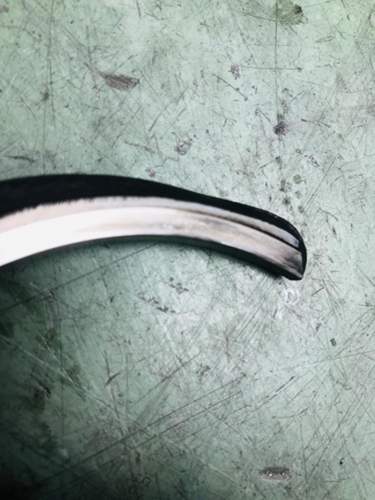

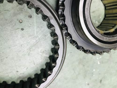

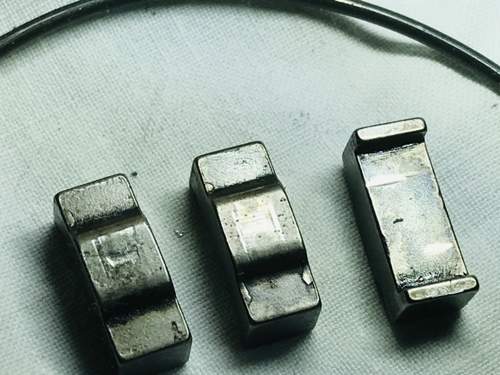

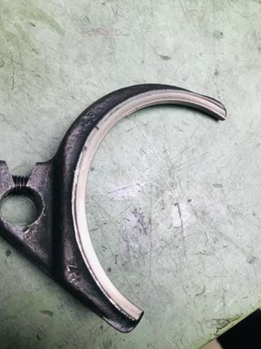

vielleicht kann mir jemand einen Tipp zu zu meinem Pendelachsgetriebe geben.
Fahre seit vielen Jahren einen Buggy. Irgendwann hat dann mein Geriebe geschwächelt und der 4. Gang rutsche unter Last immer raus. Hab dann jahrelang den Schaltknüppel gehalten.
Vor ein paar Jahren hab ich dann das Getriebe gegen ein AB Brasil getauscht.
Das ist mir leider viel zu kurz übersetzt. Aber du musst ja nehmen was du noch kriegst.
Also hab ich jetzt doch mein altes zerlegt um mal zu schauen was da los ist.
Von der Übersetzung war das deutlich länger übersetzt.
Jetzt bin ich verblüfft und unsicher.
Von der Nummer her sollte das auch nicht länger sein als das aus Brasilien.( AB 21....)

Wenn Gänge herausspringen sind oft die Schaltmuffen schuld. Wenn Du das Getriebe schon zerlegt hast, so könntest Du die inkrimierte Komponente ja wechseln.
Je nachdem, wie die Zahnräder am Nabenkörper befestigt sind- aufgeschrumpft, geschweißt oder monolitisch integriert- könnten sie auch auf dem Nabenkern rutschen- die gepressten, oder geschrumpften- bei den Anderen brechen eher die Zähne ab. Es müsste dann ein Gummibandeffekt spürbar werden.
