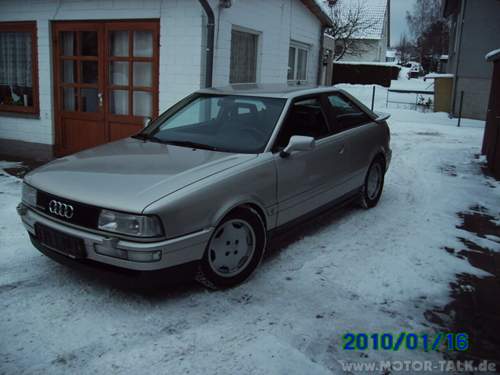

ich suche seit geraumer Zeit einen kompletten Zahnriemenwechsel Kit für mein Schnuckel... ich hab alles gegoogelt und Suchfunktionen strapaziert finde leider nix. Oder zu doof zu -.-
Mir scheint irgendwie NG nich gleich NG oder is zumindest ist nie genau mein Motor dabei. Brauche das komplette Kit Zahnriemen, Spannrolle und Wasserpumpe.
Daten Audi Coupe Typ89Q Bj. 11/88, 2282 ccm 100 KW, SchlüsselNr. 1 010201, 2. 0588, 3. 000

gibt 3 verschiedene NG`s,du scheinst einen der ersten version zu haben,die späteren hatten dann 2309ccm
gab dann noch ne version mit spannrolle wie bei meinem NG,modelljahr 1990 & später gabs wohl automatische spannrollen,ab 1991 hatten sie dann auch 3ps weniger
teile solltest aber trotzdem bei jedem gut sortierten & fähigen teilehändler ums eck bekommen ?!
ich nehm mal, das liegt daran dass du zu 3. "000" drinstehen hast. war bestimmt ein re-import oder so. normalerweise müsste der ganz normale NG-kit passen

und ng ist gleich ng...zumindest bei den teilen die du brauchst.
und immer dran denken, orig. teile oder sehr gute zubehör-teile sind an dieser stelle pflicht!
habe für meinen ng damals für alle teile die du brauchst ca 160 eier bezahlt!

jo denke ich auch, die ccm waren bissl sonderbar und nirgends zu findem im Zusammenhang mit dem Kit. ReImport kann ich nich sagen. Ist auf jedenfall ein Sondermodell mit allem Zubehör drin, alles elektrisch, BC AC, Schweinwerferreinigungsanlage !!! etc und hat ne perlmutt Lackierung. Erstzulassung auf Audi AG
schau doch mal auf dem block...dann weist du was es für ein motor ist.
jo mach ich nächste Woche mal... steht grad in unserer Clubhalle... zu kalt zum schrauben ^^ aber mir fällt grad ein unse alter B4 Avant Bj95 war auch ein ReImport aus Italien der hatte auch zu Nr.3 000 ... sehr mysteriös aber warum dann Audi AG EZ
ansonsten messbecher,wasser & auslitern,guggn ob die 2282ccm stimmen
was steht denn an hubraum bei dir im schein?
