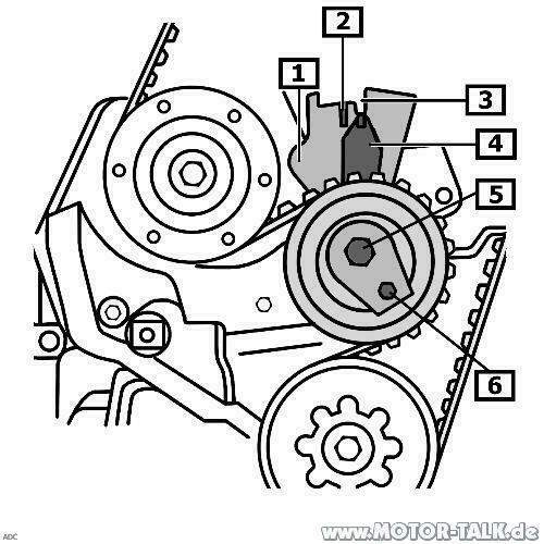

Ich weiß in der SUFU sind zahllose Beiträge was den Zahnriemen betrifft.
Hab mir auch schon viel durchgelesen,aber ich hab noch ´ne Frage,für die ich keine Antwort gefunden habe.
Ich möchte den Zahnriemen gerne selber wechseln ,da ich in der SUFU sehr gute Anleitungen gelesen hab trau ich mir das auch zu.
Meine Frage betrifft das spannen des Riemens.Wenn der Riemen gespannt ist muss ja der Pfeil der Spannrolle auf der NEW Markierung stehen.Jetzt hab ich bei einem Kumpel im Etzold was von Gelaufenen Riemen nachspannen gelesen.
Heisst das jetzt das ich den neuen ZR nach einiger Zeit nachspannen muss??Wie der rest gemacht wird ist mir klar,nur das mit dem Nachspannen hat mich etwas stutzig gemacht.

gebrauchter zahnriemen bedeutet,das du im fall,das du den vorher neuen zahnriemen abmachen solltest(WAPU-wechseln,Simmerring KW wechseln) ihn auf die markierung für gebraucht stellst!
ansonsten ist die zahnriemenvorspannung zu groß !
wenn du ihn neu machst immer auf zeiger neu stellen und solltest du nach ca. 2-3 monaten
den zahnriemen runtermachen müssen,stellst du den zeiger auf zahnriemen gebraucht!
mfg
1 Spannvorrichtung 2 Markierung - Zahnriemen gebraucht
3 Markierung - Zahnriemen neu 4 Zeiger
5 Schraube(n) - Spannrolle 6 Innensechskant

Danke für den Hinweis.also muss ich den Riemen jetzt nur auf NEW stellen und nix mehr machen,ausser Fahren :D
Gruss lh308
""Riemen jetzt nur auf NEW stellen und nix mehr machen,ausser Fahren:D""
ja genau so.....
