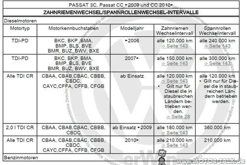

Beim Kauf fragte ich nach dem Zahnriemen, er sagte zu mir bei dem Modell bei 150 000km. das wären noch 32000km Luft. Er hat im Moment 118000.
Nun habe ich daheim etwas im Internet geschaut und gesehen das beim Passat 3C 2.0 TDI Baujahr 2008 bereits bei 120 000 der Zahnriemen gewechselt werden muss.Hat er sich geirrt? Oder hab ich was falsch verstanden?

150tkm ist wahrscheinlich richtig. Motorkennbuchstabe und Serivceheft geben genauere Auskunft
Warum schaust Du denn "ZUERST im INTERNET"..(?).. und "daheim eib bißchen etwas"..(?)..
Das Fahrzeug hat doch (hoffentlich) ein "Serviceheft" (das oft beschriebene "Scheckheft").. DORT steht präzise..: welcher Motor, welchen Wechselinterwall einhalten sollte.
ICH selbst habe auch einen 2.0 TDI (aber BJ 2007) Hier IST der Wechselinterwall tatsächlich auch 150000 km.
Bei DIR (BJ 2008) könnte die Frage sein ob Du noch den "Pumpe-Düse-Motor" hast, oder bereits den "Common-Rail"..(?).. Dieses ist per Motorkennbuchstabe eindeutig aufzuklären. (gibts auch im Serviceheft, oder auf der Zahriemenabdeckung im Motorraum, Abkürzung "MKB")

In der Regel gibt es beim Zahnriemen auch ein Zeitintervall. Ich meine, dass ich dazu auch mal etwas bei VAG gelesen habe. Da solltest du vorher auf jeden Fall noch mal nachschauen. Ich persönlich weiß nicht, ob ich den Zahnriemenwechsel nicht noch mit rausgehandelt hätte.
Nein, es gibt kein zeitliches Limit seitens des Herstellers. 150 tkm in max. 10 Jahren wäre aber für mich persönlich das absolute Maximum, eher sogar nur 8 Jahre. MJ. 2008 hatte jedenfalls ein Wechselintervall von 150 tkm, Mj. 2006 120 tkm, wann die Umstellung genau war,weiß ich leider nicht.
@ Te,
HSN (0603) u. TSN (???) geben genaue Auskunft über den Fahrzeugtyp, aber ein genaues Wechselintervall lässt sich daraus auch nicht ableiten.
Ich meine die Umstellung war in 06/2006.
Es gibt wohl wenige MJ07 mit 120tkm, alles danach 150tkm. Wirklich mit FIN bei VW Fragen!
Die ersten mit 150tkm hatten auch noch alte Hefte mit 120tkm!! Selbst schon gehabt.

Nja 2008er Passat kann auch der CR Diesel sein. Meiner ist Bj. 05/08 und hat auch schon CR. Bei den CR Dieseln istbdas Wechselintervall sogar erst alle 180tkm.
Ob es ein CR oder PD ist sollte ja nun einfach raus zu bekommen sein! Wann ist die EZ?

Erstzulassung 02.2008
Keine Ahnung was ihr mit Schlüsselnummern meint. Unter 2.1 in den Papieren finde ich die 0603 aber nichts mit 3 weiteren Nummern oder Buchstaben
Edit: 2.1 0603
2.2 AET000732
Och Menno, da gibt man mal HSN TSN in den Gockelaparat und man ist im Bilde. Zur TSN werden nur die ersten drei stellen benötigt. Der Drops ist doch eh gelutscht.
https://www.google.de/?gws_rd=ssl#newwindow=1&q=hsn+tsn
0603 AET dürfte schon CommonRail Motor sein. Wohl ein CBAB. Also Wechselintervall alle 180tkm

170 PS also muss ich jetzt auf die Motorkennung schauen ob da BMR oder CBBB steht. Im Netz steht die Umstellung erfolgte ab 02.2008, produziert wurde PD aber noch bis 04.2008.
Ja entweder hast du einen der ersten CR oder einen der letzten PD. Guck am besten auf die MKB. Stehen im Serviceheft oder in der Reserveradmulde stehn die glaube auch.
