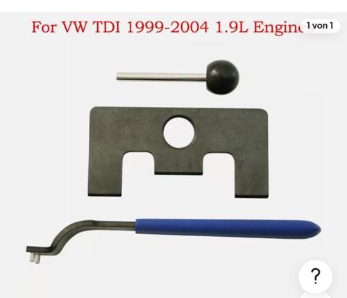

Ich habe den kleinen Satz von Gates genommen (siehe Bild)
Bei dem großen Satz waren sämtliche Rollen und Schrauben dabei, wie in deinem Link. Leider auch die Wasserpumpe mit Plastikrad. Diese wollte ich nicht.
Habe mir dann noch zusätzlich eben eine WaPu mit metallrad+ plus die fehlenden Umlenkrollen von INA geholt.
Was jetzt noch fehlen würde wären die Schrauben. Die genauen Maße habe ich, aber nicht die Güteklasse.

Hol dir die Schrauben bei VW, wer weiß schon, ob die nicht höherwertig sind.
Und bei der Wasserpumpe würde ich auch vorsichtig sein. Die gehen ja nicht defekt, weil sie Plastikrad haben, sondern weil sie undicht werden oder schlimmer, weil sie festgehen. Dann reiß der Zahnriemen. Der Mann von Contitech hat gesagt: Nehmen sie die Contitechsätze mit WaPu oder nehmen sie eine Hepu Wasserpumpe. Die selber hatten eine Marke, die festging, was dazu führte, dass die ca. 2 Dutzend Motoren komplett bezahlen durften. Metallrad ist kein Qualitätsmerkmal. Ach und auf die Schrauben und Stehbolzen locktite, wenn die Originalteile das auch haben.

Nimm die alten Schrauben und benutze Locktite. Besser als neue Schrauben zu verwenden, die nicht den Spezifikationen entsprechen. Sind ja keine Dehnschrauben oder Furchschrauben.
Allein die Art der Verzinkung ist schon entscheidend hinsichtlich Schraube und Mutter. Auf eine galvanisch verzinkte Schraube passt z.B. keine feuerverzinkte,ebenfalls metrische, Mutter.
