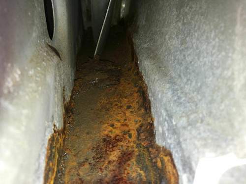

Moin,
wenns so einfach getan wäre mit Bleche einschweißen , du machst immer nur das äußere Blech , der Schweller besteht aus min .drei Blechen , Außen , Mitte und innen oder auch fünf Blechen ;-)
Ne Endoskopkamera ist praktisch , um den Schweller innen zu kontrollieren .
Schweller
Schweller2
Schweller

Ja das mit dem Rost an den Schwellern ist so eine Sache. Wie auf dem Bild ersichtlich war für mein neues Gutachten die linke Seite durch. Ich bin kein Mechaniker und keiner vom KFZ Fach, aber der Kumpel hat quasi alles, Garage, Schweißgeräte (einige), Hebebühne und alles was dazugehört. Ich habe nur die Teile gekauft was ich dafür brauche, (Brunox, Lack, Klarlack, Spachtelmasse) hat mich ca 40 Euro gekostet. Ich habe selbst die Flex genommen, alles lockere abgeflext, geschliffen usw. Ein herumliegendes Blech genommen aus der Werkstatt, abgeschliffen die Kanten und ran ans Schweißgerät! Ziemlich einfach das ganze (für mich zumindest, obwohl ich nicht aus der Branche bin). Muss echt zugeben das ich teilweise schockiert bin wie manche hier hängedringend nach Werkstätten suchen die das ganze schweißen sollen für einen günstigen Preis. Dafür braucht man keine Werkstatt! Schweißgerät, Flex und ein wenig Platz, das wars und selbst ist das ganze zu erledigen.
Lackiert habe ich selbst aus der Dose, man sieht es auch am Bild, was mir ziemlich egal ist, es muss einfach (dicht) sein. Die Freude waren erstaunt als sie das Ergebnis gesehen haben wie ich es geschweißt habe. ;)
Das mit dem Spachteln und lackieren, das ist nur für kurze Zeit. Schweißgerät und Flex ist die Lösung auf (Dauer)!
Asterix, da hast Du nicht unrecht, ich habe einfach das grobe abgeschliffen bzw abgeschnitten und ein neues Blech rangeschweißt und schaut aus wie neu. Die mittleren Bleche einfach mit reichlich Brunox behandelt und LM Seilfett noch dazu gesprüht......sollte mehr als ausreichend sein für einen 2003er Elch

Ich hoffe das der Schweller innen noch gut aussieht. Das Problem ist auch, dass die Repbleche nicht den ganzen Bereich abdecken, wollte da keine halben Sachen machen. Endoskopkamera hab ich da, werd da bald mal reinschauen. Hab ja auch erst neuen Tüv bekommen, ist noch etwas Zeit.
