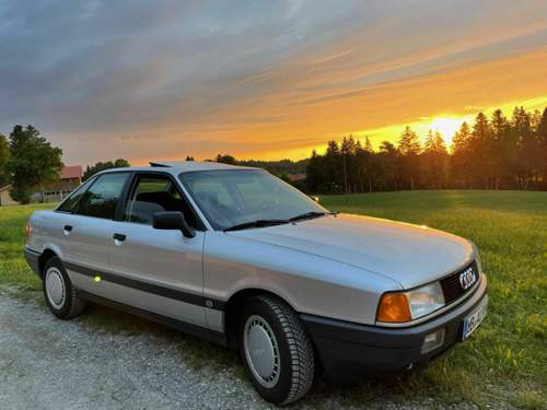

bei meinem geliebten Audi 80 B3 mit H Kennzeichen steht der Zahnriemenwechsel bevor.
Was dürfte mich Preistechnisch dabei erwarten ? ... ja ich könnte einen Kostenvoranschlag machen lassen, allerdings im Auslandseinsatz etwas schwer umzusetzen.

@wgp_b4 sorry hab ich ganz vergessen .. es ist ein 1.8 S Baujahr 1990
Wieso nicht selbst machen? Ist kein Hexenwerk,,,1,0 st arbeit,,der Riemen liegt bei ca:20€,,,
Machen lassen bei ca:100€,,ohne neue Ventildeckeldichtung.

Kommt darauf an, ob nur Zahnriemen, oder auch Wasserpumpe und Keilriemen erneut werden.
In der Werkstatt gibt es keinen Zahriemensatz für 20 €.
Denke mal in einer freien Werkstatt nehmen die so 200 €

@Mr.Circle Zahnriemen ist schon porös, das kuriose daran - 2014 kurz vor der Stilllegung des 80er hat mein Opa ( KFZ Mechaniker ) den Zahnriemen erneuert und ihn dann eingemottet.
Nützt nichts!
Raus mit dem Zahnriemen!
Also wenn das Auto mir wäre, würde ich Zahnriemen mit allen Keilriemen und Wasserpumpe mit Kühlflüssigkeit wechseln.
Wie Du festgestellt hast, altern die Teile.
Brauchst die Wasserpumpe nicht wechseln. Läuft über den Keilriemen. Wichtig wäre die Spannrolle. Sollte man tauschen.
Habe demnächst auch vor , den Zahnriemen zu wechseln . Laut Aufkleber ist der 2017 gewechselt worden , das ist das was ich lesen konnte und bei welcher Kilometerzahl ( ? ) . Ich bin auch Laie auf dem Gebiet , aber nach langen belesen und das hilfreiche Buch So w... gem.... traue ich mich mal an die Sache ran. Was ganz wichtig für den Wechsel ist , das die OT Markierrungen auf Nockenwelle , Zündfinger , Schwungscheibenkranz und Zwischenwelle übereinstimmen müssen . Beim Ausbau habe ich das wechseln der Wasserpumpe mit Anbauteilen gleich mit eingeplant . Den ein späterer wechsel der Wasserpumpe ist wieder mit den Rückbau des Zahnriemens erforderlich , weil man den Riemenschutz abbauen muss . Ich denk mal , das es bei mir nicht in die Hosen geht , werde berichten . Übrigens handelt es sich bei mir um einen 1.8 er , 90 PS PM Motor mit der Mono Motronic mit knapp 288000 Km .
Wasserpumpe beim PM wird vom Keilriemen angetrieben und läßt sich ohne den Zahnriemen und/oder Zahnriemenabdeckung anzufassen tauschen. Wichtig wäre der Wechsel der Spannrolle. Im Regelfall wird der Zahnriemen porös. Und das hängt mit dem Alter und der Temperatur, welcher er ausgesetzt ist, zusammen. Läuft die Spannrolle rauh, erhitzt sich das Lager und damit auch der Zahnriemen. Der dadurch sehr schnell altert.
