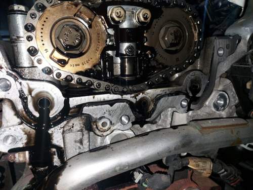

Der Motor hat "vorn" den Zahnriemen, der treibt die Einlassnockenwelle und die Dieselhochdruckpumpe an.
"Hinten am Motor" ist eine Steuerkette, die verbindet die Einlassnockenwelle mit der Auslassnockenwelle.
@EU.wie schrieb am 14. August 2023 um 19:32:08 Uhr:
@maseha schrieb am 14. August 2023 um 19:25:14 Uhr:
Und nicht vergessen mal nach der Steuerkette zu hören/hören zu lassen.
Hat man nicht entweder das eine oder das andere? Wie kann Zahnriemen mit Steuerkette zusammen sein?
Sorry, ich korrigiere: Der Motor hat "vorn" den Zahnriemen, der treibt die AUSSLASSnockenwelle und die Dieselhochdruckpumpe an.

Aber das mit "vorne n Zahnriemen" und "hinten Steuerkette" musst du mir mal erklären.
Ich hab links am Motor das Riemengehäuse, wo der Keilriemen läuft und direkt hinter dem Keilriemen den Zahnriemen (auch Steuerriemen) der die Motorsteuerung übernimmt. Dieser läuft über die Nockenwelle, die Diesel-Hochdruck-, die Wasserpumpe und die Kurbelwelle. Dazwischen läuft die Umlenk- und Spannrolle.
Wo ist bei dir noch ne Steuerkette?
