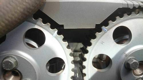

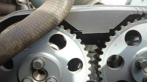

Mahlzeit Zusammen,
ich bin gerade dabei, meinen Zahnriemen zu wechseln. Der alte ist noch drauf.
Ich habe die Markierungen weitestgehen so gestellt, dass sie in Richtung Plastikabdeckung zeigen.
Ich frage mich nur, ob der so korrekt montiert war? Kann ein um einen Zahn versetzter Zahnriemen an einer Nockenwelle zu Leistungsverlust führen? Habe den Volvo ja noch nicht so lange und finde ihn im Vergleich mit meinem W124 so träge.
Vielleicht bilde ich mir das aber auch nur ein, weil ich den Wagen so geschont habe, damit mir der mittlerweile 19 Jahre alte Riemen nicht reißt :-( (Zumindest haben die Erst- Vorbesitzer gesagt, er sei noch nie gewechselt worden).
Könnt ihr mal auf die Bilder gucken und was dazu sagen?
Danke
Frank

naja, Fakt ist, dass ein versetzter Zahnriemen Leistungsverlust nach sich ziehen kann, wobei das auf Deinen Bildern von den Markierungen her so in Ordnung geht. Maßgebend oder interessant wäre aber, ob die Markierung der Kurbelwellen- Riemenscheibe auch passt. Da gibts auch eine Markierung, die mit der Gußnase am Gehäuse übereinstimmen muss/sollte.
Gruß der Sachsenelch

Die Kurbelwellenmarkierung passt soweit, aber auf diesem Bild sieht es so aus, als sollten die Linien der Nockenwellenmarkierung genau in die Winkel der Plastikabdeckung zeigen.
Wenn ich das für die Auslassseite mache, ist ja die Einlassmarkierung schon fast jenseits der Markierung.
Aber wie gesagt, vielleicht schiebe ich ja auch nur Paranoia...
kann ja auch sein, dass der ZR tatsächlich 19 Jahre alt ist und die Sache mit dem neu aufgelegten ZR etwas anders aussieht (Stichwort Längung/Materialermüdung)..... Dazu kommt ja auch noch bestimmte Toleranzen beim Anschrauben der ZR- Abdeckung.
Für meine Begriffe sieht das so in Ordnung aus....

Wie genau steht der Motor lt. Riemenscheibe der KW in OT?
Markus
100% sicher bist du erst wenn du am Ende der Nockenwelle den NWS und Zündverteiler abnimmst und schaust wie die Nockenwellen stehen. Offiziell sollten die NW auch arretiert werden wobei ich denke das macht selbst Volvo nicht oder nur in den seltensten Fällen.

KW Markierung steht sehr exakt, ich denke, wenn man die NW Räder minimalst bewegt, um den Zahnriemen aufzulegen, sollte es passen.
Wie leicht sollte der eigentlich aufzulegen sein?
Von der KW auf die Einlassnockenwelle, so straff wie es geht? Dann rüber auf AuslassNW, das geht dann eigentlich nur noch, wenn der Abstand passt.
Dann Wapu und über die Spannrolle liften, das geht bei mir sehr stramm, obwohl der Spanner noch den Sperrstift eingesetzt hat.

also war der ZR beim Foto schon entspannt?
Markus
@scutyde schrieb am 19. April 2015 um 19:12:42 Uhr:
Korrekt... das macht auch kein Volvo Mechaniker... viel zu umständlich...
da wird der Riemen auch nicht runtergefummelt, sondern auf OT gestellt, und dann mim Seitenschneider durchgekniffen und nach oben rausgezogen! :D:D

@gtimarkus schrieb am 19. April 2015 um 19:33:41 Uhr:
Markus
Hallo Markus,
nein, zu dem Zeitpunkt hatte ich lediglich die Abdeckung entfernt, die KW auf Markierung gestellt und die weißen Markierungen angebracht.
Im Prinzip halte ich mich an die Beschreibung aus dem VADIS und den Videos von Robert.
Gestern abend wollte ich dann noch den neuen Riemen auflegen und finde halt, dass er extrem stramm über die Spannrolle geht (ist mir noch nicht gelungen).
Werde ich heute abend noch mal gucken.
Frank
Du musst unten aufpassen das der Riemen über den Zapfen der Ölpumpe drüber geht. Ansonsten ist der zu kurz :)
