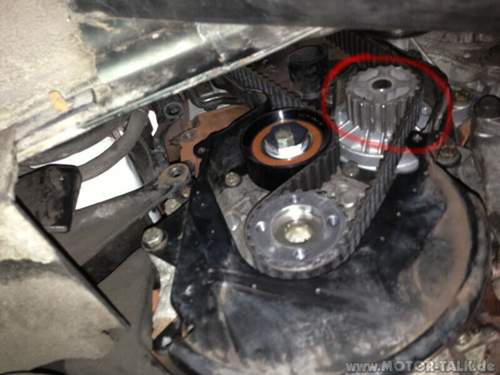

Es geht nicht um die Schaufelräder. DIE sind evtl. aus Guss oder Metall - tlws. gibt es auch welche aus Plastik. Es geht um das Zahnrad, welches vom Zahnriemen angetrieben wird(siehe Anhang)!
Wenn der Contisatz das alles bei hat ist das gut. Beim Original Volvosatz (kostet um einen 100er) ist NICHTS dabei. Schrauben und Diamantscheibe hab ich extra besorgt.. auch die Pumpe kostet 100€ mehr. ABER - ich gehe das Risiko auch nicht ein, welches du nun hast...
Wenn du aber nun eine Billigpumpe mit 20 Zähnen hast kannst die gleich wieder zurückschicken. 20 Zähne wird bei VW/AUDI verwendet und gibt es im Zubehör öfter mal. Ich behaupte, da selbst erfahren und lange analysiert - die 20Zähne passt mit dem Thermomanangement im Volvo nicht zusammen. Es klappt zwar, und ich fahre auch aktuell noch eine 20Z Wasserpumpe - aber, der Thermofühler ist auf die 18Z abgestimmt - der Lüftermotor fängt immer mal an zu drehen. Wie gesagt, das ist kein grobes Problem wie ich finde - ich hatte es nur analysiert, weil es mich wunderte, dass der Lüfter im Winter dreht - dreht er ja im Normalfall selbst im Hochsommer kaum.

Den Beitrag von roorback kann ich nur bestätigen. Ich habe derzeit auch so eine 20-Zahn-Markenpumpe verbaut. Was willste machen, wenn Du am Samstag ZR und WaPu wechselst, um dabei festzustellen, dass die neu gelieferte WaPu 20 Zähnchen hat.
Einen Zusatzhinweis hab ich aber trotzdem:
Beim ersten ZR-Wechsel am S70 war mir nicht bekannt, dass es einen "Überspringschutz", offiziell Distanzscheibe, Riemenspanner hydraulisch, für den Riemen gibt, da dieser schon beim Kauf des Wagens nicht mehr vorhanden war. Mit der Originalpumpe war das, zumindest bei meinem S70, nie ein Problem.
Nur kurze Zeit nach dem Riemenwechsel, vermutlich ausgelöst durch die unterschiedliche Zahnung der WaPu führte aber genau das Fehlen dieser Distanzscheibe dazu, dass mir tatsächlich der ZR um einen Zahn übersprungen ist. Schaden ist zum Glück keiner entstanden, lediglich, dass der S70 nach dem Überspringen wie ein Sack Nüsse lief. Alles nur wegen eines (fehlenden) Pfennigartikels.
Also bitte darauf achten, das dieses Teil montiert ist. Das hat schon seinen Sinn ;)

Lt. VIDA gibt es die NUMMER "1271851" zwar, bei unterschiedlichen Modellen - Die fangen aber alle mit B5xxx/B6xxx an - also nur für Benziner - und dort am Dämpfer montiert. So einen Dämpfer gibt es am Diesel nicht!
PS: wir reden hier von Zahnriemen - ohne je definiert zu haben, welchen Motor es geht. Ich hab ausschließlich TDI - und da ist das mit der Wasserpumpe so, dass VW/AUDI die 20Zähne Pumpe verwendet - und Volvo die 18Z. Deshalb bekmmt man im Zubehör öfter mal die 20z für Volvo.
Wie das am Benziner ist kann ich nicht sagen..
