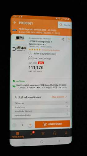

Hab jetzt von einer freien Werkstatt ein Angebot.
Preislich denke ich voll i.O. ist natürlich kein original Teile und die Marke hab ich auch noch nie gehört.
