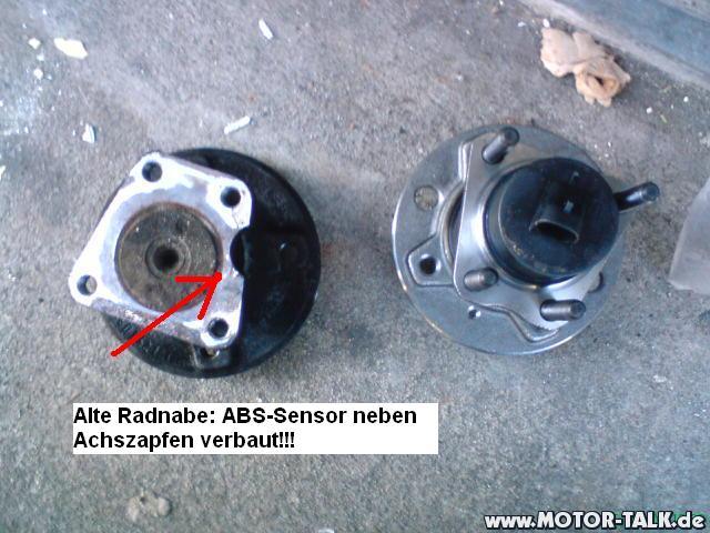

Grund für das still legens meines Kaddis ist folgendes,
bin morgens aus der Garage raus und ein paar Meter auf der Strasse gefahren, dann kam ein "lauter" Knall und nichts ging mehr!
Die Hinterräder sind blockiert und da tut sich gar nichts mehr.
Ersatzteile sind schon alle gekauft, bis auf die Nabe !!! Angeblich gibt es sowas nicht mehr (Kein Opelhändler / Kein Schrottplatz) hatte sowas...wenn dann nur ohne ABS.
Hat jemand einen Rat oder einen Tipp... kann mich an diese Öffentlichen Verkehrsmittel nicht gewöhnen und möchte meinen "Klausi" nicht verschrotten (da hängt mein Herz dran) und der soll in diesem Frühjahr noch getunt werden °schnüff°

hallo und guten morgen.
so wie du das beschrieben hast, muß es ja einen schwerwiegender fehler sein. habe son schlag auch bei meinem vectra B. kann mir das aber auch nicht erklären.vermute nur das mein vorbesitzer minderwertigen bremsbacken satz verbaut hat.
wie schon beschrieben kann es da nur eins geben wenn es nicht mehr zu kaufen gibt.
besorg dir ne komplette hinterachse mit abs vom kadett oder astra.
ist alles das selbe. habe mein kad auch eine verbaut vom 93 astra.ohne problem.
kannst ja mal ein paar detail fotos reinstellen hinterrad mit abgenommener trommel.
Hi.
Also ich hätte jetzt auf die schnelle die hier gefunden. Ist zwar die mit integriertem Sensor aber ich denke der Stecker müsste trotzdem passen.
Gefunden bei: www.kfzteile24-shop.de
ja die findet man ja auch.
denke mal die brauchen die seltene version. wo der abs sensor seitlich verbaut wird.
http://www.motor-talk.de/.../Attachment.html?attachmentId=633718
am 27. Januar 2009 um 11:35
Alternativ die gesammte ABS-HA gegen Gebraucht-teil tauschen .
Es können auch die des Ascona C und Astra F genommen werden .
Sie passen (HA-aufnahme und Stossdämpfer) in den Kadett e

Danke für die Antwort... es gibt anscheinend auch noch nette Opelaner hier!
Werden dann wohl das Suchen aufgeben müssen und uns ne neue Hinterachse organisieren. Wird zwar so ein wenig länger das alles dauern, doch wie sagt man so schön, gut ding hat weile!
