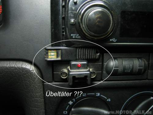

ich fahre einen 92´er Variant GT mit 85KW und Automatik,
heute morgen wollte ich losfahren, aber es tat sich auf Zündschlüsselstellung 1,2 gar nichts, im Bezug auf Motor starten.
Es ist eine Wegfahrsperre eingebaut, soweit ich weiß von Werk aus (schmal, schwarz (sieht wie ein USB stick aus)).
Wenn ich den auf die Kontakte lege, kommt auch das Piepen der WFS und die rote LED bleibt auch aus.
Es funktioniert das normale Licht, das Gebläse etc. Aber keine elektrischen Fensterheber oder Hupe.
Bei Zündungsstufe 1 leuchten auch keine Lampen im Armaturenbrett auf ! (eigentlich so, als wäre die WFS eingeschaltet)

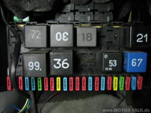

Bei den Relais ist Nr. 4 auch fleißig am schalten (soweit ich das gefühlt habe)
Sicherungen sind alle ganz.
Leider habe ich auch nirgendwo die Bedeutung der einzelnen Relais finden können :(

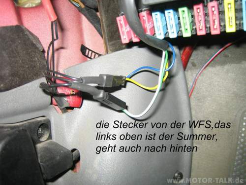

so, jetzt wollte ich mal ans Auto um die WFS oder DWA zu überbrücken......
wie geschrieben, ist es angeblich eine originale, man muß so einen Chip an Kontakte halten, dann piept es.
Da ja das Radio bei Stufe 1 angeht, kann es doch nicht am ZSA liegen , oder?
Ich habe das Gefühl, das der andere shice dafür verantwortlich sein könnte....
jetzt natürlich die Kabel (2x2 Kabel, grün-weiß, blau-gelb) der Kontakte verfolgt...die verlaufen am Schweller Fahrerseite nach hinten?!?!?!?
Ich habe aber gelesen, das das STG eigentlich hinter dem Lichtschalter liegen soll?
{<------ ist verwirrt :(
Es ist vielleicht eine originale Wegfahrsperre, vermutlich von Votex, aber garantiert keine DWA, und auch garantiert nachträglich eingebaut. Und einfach so überbrücken geht auch nicht, die muss wenn dann ausgebaut und die originale Verkabelung wiederhergestellt werden.
