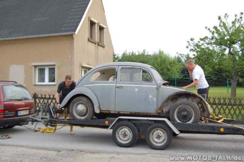

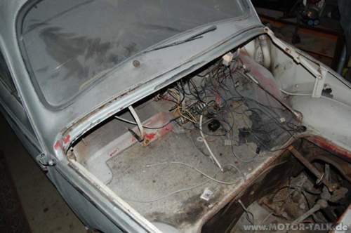

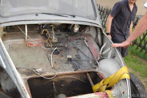

Das Fahrzeug ist in keinem Traumzustand, eher das Gegenteil, da muss alle raus, siehe Bilder. Die Elektrik
ist für meine Begriffe nicht mehr Nutzbar. Kabelbäume kann ich auch selbst Striken, in Sachen Elektrik habe
ich Erfahrung bei meinem 3er Golf sammeln dürfen, ich bin also nicht unbegabt bei Kabelbäumen. Ich bin schon
auf der Suche nach Originalen Reparaturleitfäden, hab jetzt den, für Instandsetzung Karosse gekauft, der ist

Man kann das nicht so genau erkennen,aber hast Du da 12 Sicherungen? Das würde darauf hindeuten,das da schon mal jemand umgerüstet hat.Eigentlich hat der Käfer bei 6Volt meiner Meinung nur einen 8 poligen Sicherungskasten.
ja, das sieht aus, als wärst Du die nächsten Monate gut beschäftigt. :D
Über die richtige Anordnung der Bauteile brauchst Du Dir eigentlich keine großen Gedanken machen, denn der 59er hatte ursprünglich ja keine außer den Sicherungskästen.
Der Wagen hatte nur Winker, also weder Blink- noch Warnblinkrelais. Dafür musst Du Dir selbst einen Platz suchen, was aber nicht wirklich schwer ist: Blinkrelais schraubt man an den Halter des Wischermotors oder eben in ein "freies" Loch im Kofferraumboden und Warnblinker habe ich immer so angebracht, dass man den Knopf möglichst kaum sieht und ich kein Loch Bohren muss. Also wieder ein "freies" Loch im Kofferraumboden gesucht und rein damit.
Sollte der Wagen tatsächlich so alt geworden sein, ohne dass jemand Löcher in den Kofferraumboden gemacht hat, muss Du eben selbst eine geeignete Ecke suchen und vor dem Lackieren ein Loch bohren.
Ansonsten gab es nur die Sicherungskästen. Die sahen -wie Ludibug schon sagt- bei Deinem Auto damals anders aus.
Du müsstest einen kleinen schwarzen Sicherungskasten (vier Sicherungen, geschraubter Bakkelitdeckel)  in der Nähe des Tachos und einen ganz kleinen (zwei Sicherungen) neben dem Tank haben. Das war´s.
Position der Schalter ist klar, Position des Wischers auch und mehr gab´s nicht...

Hab nun alles was Elektrik heißt entfernt, ein echter Horrortrip. Ich hab noch nie so viele Lüsterklemen an so wenig Kabeln gefunden, teilweise war ein Kabel mit bis zu vier Klemmen versehen. Ist mir unverständlich wie man so gedankenlos an einer ZE schrauben kann. Sicherungstechnisch waren 2 Sicherungshalter mit je 6 Sicherungen verbaut, weiter habe ich auch noch soetwas wie einen Zünanlasschalter gefunden, auf dem rückseitig DDR aufgedruckt war. Ich bin gespannt ob da auch noch jemand Bodengruppe und Haus verschweißt hat.....
