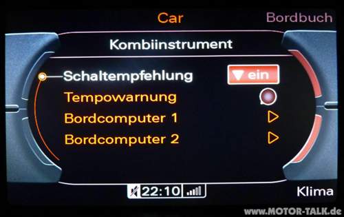

Was ist eigentlicht Bit 5 ? hab ich auch mal angehakt :-)

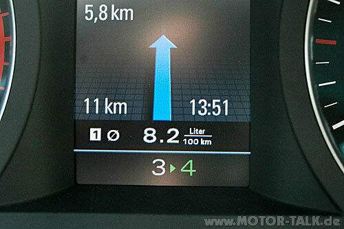

Das ist die Schaltempfehlung im FIS. Also die Aufforderung in den nächst höheren oder niederen Gang zu schalten. Das war bei mir schon aktiv. Läßt sich auch im MMI ein/ausschalten.

Wird dann die Schaltempfehlung im FIS in der Betriebsart manuell angezeigt oder gilt dies nur für HS.
