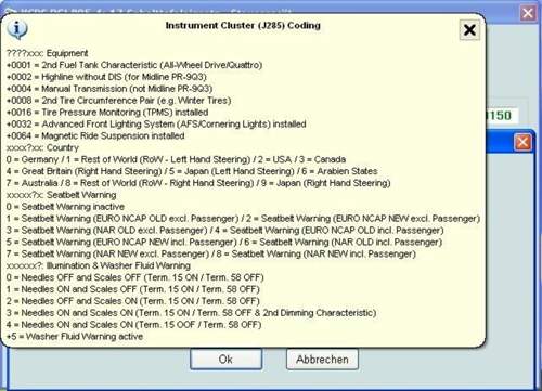

Hallo an alle,
weiß zufällig jemand wie ich den genitalen Zeigertest wie beim TTS bei meinem TT 2.0TFSI Bj.08 programmiere? Also wenn ich die Zündung einschalte, dass dann Drehzahlmesser und Tacho auf max. Anschlag gehen und wieder zurück?

Nein, kann leider nicht programmiert werden. Für dieses Feature benötigst du ein TTS oder TT RS Kombiinstrument.

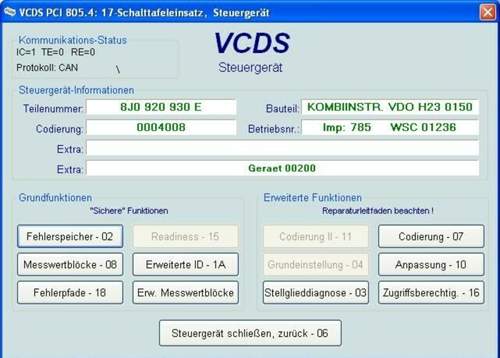

vielen Dank erst mal für die sinn- und humorvollen Antworten, werd das mit der A4 Programmierung mal probieren, mal schaun was passiert. Bin in einem anderem Forum auch noch fündig geworden:
VCDS > Auswahl > 17 - Schalttafeleinsatz > Anpassung - 10 > Kanal 036
Probiers in den nächsten Wochen mal aus, normalerweise kann man ja fast alles anpassen.....

Soweit ich weiss, hängt es vom Baujahr und Typ der Steuergeräte ab, welche Codierungsart verwendet wird. Die vom A4 ist die sogenannte lange Codierung über die geführte Eigendiagnose (für die neueren Versionen).
Bin in einem anderem Forum auch noch fündig geworden: VCDS > Auswahl > 17 - Schalttafeleinsatz > Anpassung - 10 > Kanal 036
