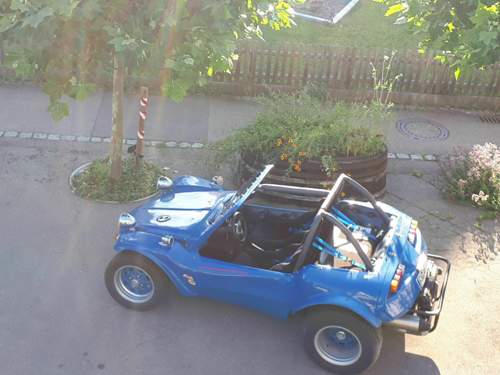

Hier ist mein VW Buggy 1200ccm 34PS Bj.1967 Ledl Oldi T aufbau

Als erstes würde ich an Deiner Stelle einmal mit dem Benzinfilter im Motorraum abfahren!
Und als zweites die Heizluftanschlüsse am Gebläsekasten verschliessen.
Gruß Jürgen

@Naxel63 warum mit dem Benzinfilter abfahren habe einen neuen filter vor ein bar tagen verbaut ?
@Cabriojuergen sollte mann die verschliesen ?
Weil dein Kühlgebläse sonst über die zwei Stutzen rechts und links am Gebläsekasten unnötigerweise LUFT nach hinten abbläst. - LUFT, die man sehr gut gebrauchen könnte, um den LUFTGEKÜHLTEN Motor zu kühlen - also nach unten auf die Zylinder zu blasen und nicht nach hinten weg in's Freie.
Mach dich mal schlau, wie die Kühlung beim Käfer funktioniert!
Jürgen
ok also mache ich die beiden zu
gibt es dazu originale verschlüsse dazu?
