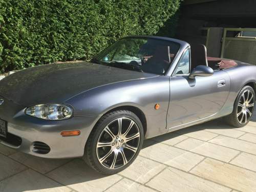

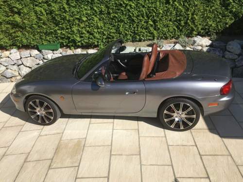

So, ich habe zwar noch keinen NB aber ich habe schon mal etwas mit Photoshop gespielt...
Keine Sorge die kaufe ich nicht in echt ;)
Felge-end
:D:D hat irgendwie was ;)
