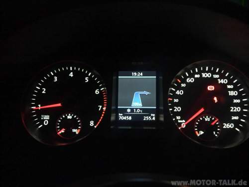

Hallo liebe Gemeinde,
Ich habe jetzt bei meinen 3C das Zenec NC 2010 verbaut.
Mir ist aufgefallen das es im Navibetrieb mir die kleinen Pfeile in der MFA nicht anzeigt.
Weiß da jemand bescheid?
Siehe Bild (mitte)
Mfg Kusser77
Zenecii
am 23. Juli 2010 um 9:39
Siehe Bild (mitte)
Mfg Kusser77
muss codiert werden
Grüsse
