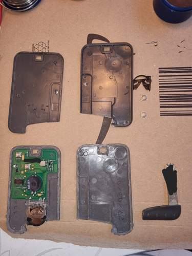

Anfangs, nach provisorischem Einbau einer Starterbatterie in den Wagen, haben die Zentralverriegelung und die Fernbedienung normal funktioniert. Nach etwa zwei Tagen ging die ZV-Fernbedienung mit der Codekarte nicht mehr (Schalter im Innenraum an der Dachkonsole funktioniert bis heute normal. Auch alles andere funktionierte normal). Nach Ab- und Wiederanklemmen der Starterbatterie ging die Fernbedienung für kurze Zeit wieder (ein oder zwei Tage). Danach fiel sie dauerhaft aus bis heute - auch nach mehrmaligem Ab-/Anklemmen und Aufladen der Starterbatterie sowie Tausch der Batterie in der Fernbedienung änderte sich daran nichts mehr.
Zur genaueren Info: ich habe eine Fernbedienung mit Codekarte, bei der ich zum Öffnen/Schließen eine Taste auf der Codekarte drücken muss.
Hat jemand eine Idee, wo und wie ich anfangen könnte zu suchen?

hat die Fernbedienung zwei oder drei Tasten? Gibt es nicht auch eine Kontroll-LED auf der FB, reagiert diese?
Im übrigen sind die Fb sehr zickig in Bezug auf die Knopfzelle, das sollte eine wirklich frische Markenzelle sein. Und Du hast sie auch nicht im Eifer des Gefechts irgendwann falsch herum eingelegt?
Gruß, AaLf
Hätte er die Knopfzelle falsch herum eingelegt, hätte die Chipkarte nicht funktionieren können. Das hat sie aber nach dem Batterietausch. Erst später hat sie dann wieder nicht funktioniert. Was aber an der Knopfzelle liegen kann wie @AaLf bereits angemerkt hat. Viele der Knopfzellen die man so in ''Supermärkten'' oder ''Billigläden'' kaufen kann sind gnadenlos Überlagert und eigentlich schon beim Kauf Leer. Sie gehen dann meist so zwei drei mal und lassen dann extremst nach. Eine Knopfzelle CR2032 hat eine Leerlaufspannung von 3,2 bzw. 3,3 Volt Wird bei einer Messung nur 3 Volt oder gar 2,x Volt angezeigt, ist die Batterie Leer und nicht mehr zu gebrauchen.

Ich hab ja bei unseren auch das Problem mit dem Auf und Zusperren, hatte letztens eine neue Batterie in die Fernbedienung rein, eine 2032 anstatt 2025 und da gibt es dann komischerweise gleich mal vom Wohnzimmer aus.
hab mich aber seitdem nicht wieder damit befasst, will man jetzt noc halle Massepunkte Kontrollieren.
danke für Eure Antworten.
@pmscali: wenn bei Dir eine 2032 reinpasst, dann reden wir wohl von unterschiedlichen Fernbedienungen.
In meine Fernbedienung gehört eine 1620 rein. Die hat 16 mm Durchmesser und da passt nichts Größeres rein.
Wenn Du in Deine Fernbedienung erfolgreich eine 2032 (Durchm. 20 mm, Dicke 3,2 mm) statt einer 2025 (Durchm. 20, Dicke 2,5 mm) reingebaut hast, dann waren wohl vorher die Kontakte schon etwas verbogen. In Zukunft wirst Du dann aber wahrscheinlich immer 2032 verwenden müssen, denn jetzt sind die Kontakte sicher eher noch mehr verbogen ...
