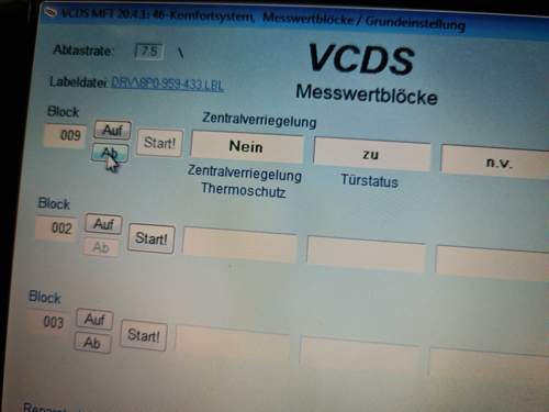

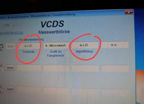

Mal in VCDS schauen, ob das Schlüsselsignal im Komforgerät ankommt.

Hast du da zufällig einen Messwertblock zu?

Der Messwerteblock wäre echt interessant.
Danke
Nein, Meßwertblock habe ich nicht.
