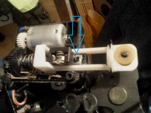

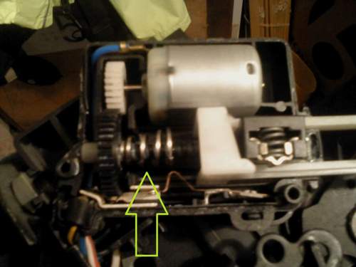

FUNKTIONIERT wieder :D
Ich habe den Servo nochmal zerlegt und mir die Sache genau angeschaut, OHNE Bierchen :)
An dem großen Zahnrad habe ich eine Feder angebracht (Bild 1) , welche stramm auf der Welle sitzt.
Diese dämpft zum einen die Geschwindigkeit des Schlittens und zum anderen klemmt dieser sich nun nicht mehr fest.
Ist wie eine Schraube mit U-Scheibe, geht auch besser auf als ohne.
Auf der anderen Seite der Welle habe ich den Anschlag der Welle mit Vaseline versehen ( Bild 2) ,denn auch dort klemmte diese sich durch die hohe Drehgeschwindigkeit ein.
Beim manuellen drehen merkt man nun, das sich der Schlitten links und rechts nicht mehr verklemmt und sich leicht wieder lösen lässt um in die andere Richtung zu fahren.

Ich habe das Heckschloß ausgebaut und den Servo mal geöffnet.
Wie ich esschon beschrieben habe, bei "Suche", funktioniert der Motor, nur laüft dieser zu weit nach, so das sich der Schlitten auf einer der Beiden Seiten verklemmt und dann geht nix mehr.
Muss man jetzt das komplette Schloß wechseln?
Was gibt denn die Dauer für das drehen des Motors an? Wenn man diese Zeit etwas verkürzt, würde der Servo wunderbar funktionieren.
Ich habe etwas Material vom Schlitten, sowie am großen Zahnrad abgetragen, das dieser mehr Auslauf hat, funktioniert aber auch nicht, fährt sich fest :(

Zum Servo:
Werde an den beiden Enden, wo der Schlitten hin und her fährt, mal paar Federn befestigen, das dieser sanft gebremst wird und sich nicht fest pappt, werde auch mal Bilder einstellen.
