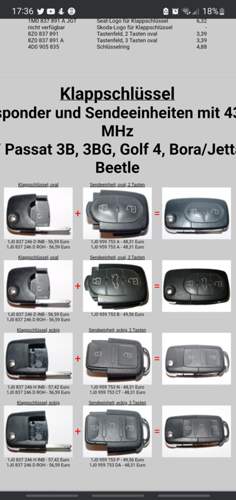

Themenstarteram 16. Mai 2023 um 4:59
Hallo kann mir jemand helfen ich habe ein Golf 4 Baujahr 2001 1.9 TDI Kombi und der hat Zentralverriegelung aber nur mit Schlüssel und ich wollte das machen mit Fernbedienung ist das wie Arbeit und wie kann Mann das machen vielen Dank im Voraus
24 Antworten
Ja das geht recht einfach. Du musst nur das komfortsteuergerät welches sich bei der lenksäule befindet gegen eins mit Fernbedienung austauschen. Und eventuell noch die Antenne besorgen die ist aber nicht unbedingt notwendig da es dennoch funktioniert, dann ist nur die Reichweite nicht so groß. Das steuergerät welches du benötigst wäre das 1c0 959 799B
Themenstarteram 16. Mai 2023 um 11:15
Ich habe so eins drin
Da du noch ein 1j0 steuergerät hast wird dir das 1c0 nicht viel bringen weil du das 1J0 959 799 AH brauchst. Ich dachte du hast schon das 1c0 weil dein auto von 2001 ist
Themenstarteram 16. Mai 2023 um 11:38
Muss ich jetzt nur das Steuergerät wechseln oder funktioniert das bei den Auto nicht?
Doch du brauchst nur das 1J0959799AH einbauen und die Fernbedienungen anlernen
Themenstarteram 17. Mai 2023 um 2:25
Mehr nicht haben sie eventuell ein Foto welches das genau ist und wie kann ich die anlernen
Hallo, ich würde mich gerne hier mal einklinken. Meine Frau hat wie ich einen 98er Golf 4 AKL, ZV nur über Schlüssel. Ich habe noch ein passendes KSG rumliegen aber ich brauche ja noch einen Funkschlüssel. Kann ich so einen Sender passend nachkaufen? Gibt ja Angebote bei eBay. Und wie lerne ich den dann an?
Gruß Mac
Ja mehr wird im Grunde nicht benötigt. Außer eventuell die Antenne um die Reichweite zu vergrößern. Aber die wird nicht unbedingt benötigt. Zum anlernen gibt es auf Youtube gute Videos, einfach nach golf 4 ffb anlernen suchen.
Sonst sind die anderen pins für die dwa, dennoch habe ich hier die belegung vom 1c0 959 799 ah falls jemand die braucht.

Und als ffb sollten diese Teilenummern passen:
1K0 959 753 A, 1K0 959 753 N
Themenstarteram 17. Mai 2023 um 9:09
Ich habe das Steuergerät aber glaube nur die ein Stecker
Ja das ist das steuergerät nur für zv und das mit ffb hat wie auf dem Foto 2 stecker
Themenstarteram 17. Mai 2023 um 15:22
Aber ich habe nur ein Stecker sorry kenne mich mit so was leider nicht aus
Ja dein steuergerät wird eine andere Nummer haben. Wenn du dir ein 1c0 959 799 ah besorgen solltest kannst du dein verbautes einfach gegen das neue tauschen
Themenstarteram 17. Mai 2023 um 16:24
Aber bei denn 1c0 959 799 ah gehören ja 2 Stecker dran ich habe glaube ich nur ein
Genau. Der Stecker den du hast der kommt an den einen Platz und der 2te Stecker ist für die Antenne und die ganzen sensoren für die dwa wie z.b. der haubenkontakt. Aber für die funktion an sich brauchst du nur den Stecker den du bereits hast
