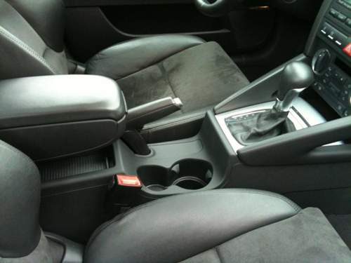

Hallo!
Ich bin mal wieder am Basteln und habe mir gerade die US Mittelkonsole eingebaut.
Das passt auch super alles und endlich hab ich vernünftige Getränkehalter neben dem Handbremshebel:)
Aber zu meiner Frage:
In der deutschen Konsole war hinten ein Fach und im US Modell ist dort eine Blende mit einem Schalter für die Zentralverriegelung.
Diesen würde ich gern anschließen...aber ich habe bis jetzt noch keine Informationen gefunden, wo der Schalter angeschlossen wird.
Hat da jemand ein paar Infos drüber?
Ich bedanke mich im Vorraus für eure Hilfe!
Gruß Micha

man müsste schauen wo der Schalter aus der Türverkleidung drauf geht..
Scotty dürfte das wissen :)
Themenstarteram 16. Juli 2010 um 12:03
Ich hab im a4 stromlaufplan gesehen das er direkt an das komfort stg geht...aber im a3 konnte ich da nix finden, obwohl er im et*a angegeben ist und ab werk für den amerikanischen markt verbaut wird.
Ist echt kurios...
Aber am schalter der zv sind ja zwei schalter(auf und zu) und dann könnte man den schalter in der konsole nur zu einem von den beiden parallel schalten.
Ist echt vertrickt das ganze;)
Gruß micha

hallo!
ich muss mal ein bild von der konsole macen, hab ich bis jetzt noch nicht geschafft...
jedenfalls ist neben der handbremse jetzt ein doppelter getränkehalter und unter dem rollo unter der mittelarmlehne, ist jetzt der zigarettenanzünder, eine 12v steckdose und die aux buchse.
finde ich ein wenig formschöner und man kann jedtzt die armlehne und den getränkehalter nutzen;)
hier ist ein link wo man es in etwa sehen kann:
http://cgi.ebay.de/ws/eBayISAPI.dll?...
aber ich hatte sie für 38,50€ bekommen;)
gruß micha

Hallo
nur eine kurze Frage musstest du die Kabel verlängern oder Anschlüsse ändern oder war das plug & play??
Themenstarteram 23. Juli 2010 um 7:39
Also die konsole passt plug and play.
Die kabel für die aux buchse(3stück) müssen ein paar cm verlängert werden.
Das kabel vom zigarettenanzünder hat einen zwischenstecker unter der handbremse.
Von da zu den beiden buchsen musste ich mir den kabelbaum selber basteln(ca 10cm).
Ist aber kein problem!
Ein bild von der konsole im eingebauten zustand setz ich nachher rein!
Gruß micha

Themenstarteram 23. Juli 2010 um 12:43
wie versprochen;)
einmal als überblick von der beifahrerseite, dann den getränkehalter und unter dem rollo die anschlüsse.
gruß micha
