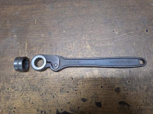

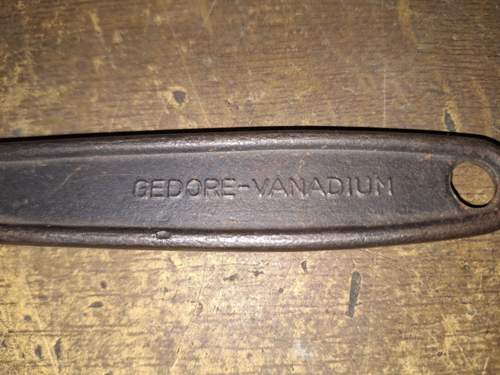

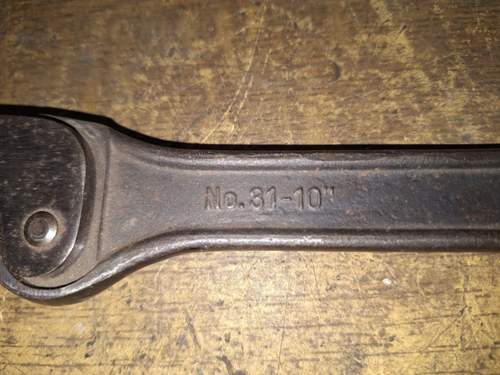

Interessant!
Ähnliches gab es schon einmal. Der einzige Unterschied im Funktionsprinzip dürfte das höhere Rückstellmoment sein.
Wollte es nur mal zeigen.
Mfg
