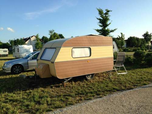

Hallo, möchte mit meinem Auto CL 203 180 Kompressor einen kleinen Wohnwagen ziehen. Hat jemand von euch bereits Erfahrungen gesammelt?

Also mein Wohnwagen wiegt fahrbereit ca. 600kg.
C220 CDI 150PS läuft sehr gut hinterher, bei Steigungen kein Problem
190E 2,3 136PS läuft gut hinterher, im Gebirge fehlt etwas Leistung

Die Frage ist ja, hier schwer der Anhänger ist. Klein ist relativ.
Ein Qek wiegt 400 kg und den ziehen manche mit einem Smart. Gut, macht nicht wirklich Spaß, aber geht.
Eingetragen sind beim Pkw bestimmt 1500 kg. Denke also, dass man einen WoWa bis 1000 kg bedenkenlos ziehen kann.

Ein Wohnwagen fahrbereit wiegt 600 kg ? was ist das denn für ein Wohnwagen ?
am 5. April 2016 um 9:20
Da gibt es einige.
QEK325 zul.GG. 650kg
Qek325
am 7. April 2016 um 4:24
der neuere qek nur 450kg. eriba hat auch Modelle bis 600 kg.
