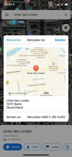

Aufgabe: Ich möchte gerne mit Mercedes Connect Me oder auch mit Google Maps Ziele an mein Fahrzeug (C300h) senden und diese als POI im Command downloaden.
In Mercedes Me gehe ich dazu auf "Routenplanung", "Ziele", "+" und klicke in der Karte z.B. auf ein Ziel. Das Sonderziel wird mit Adresse angezeigt, ich klicke auf "ins Fahrzeug senden" und erhalte die Fehlermeldung "Es ist ein Fehler beim Übertragen der Einstellung aufgetreten".

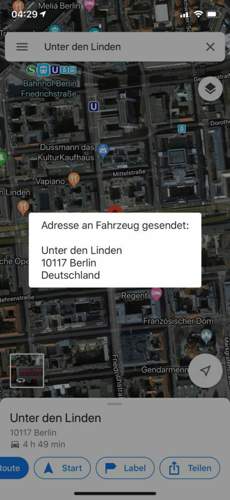

In Google Maps gehe ich auf ein Ziel und dann auf die Funktion "An Gerät senden" -> "An Auto senden". Fehlermeldung: "Dieses Reiseziel konnte nicht gesendet werden. Bitte versuchen Sie es erneut." Die ID wurde dabei vorab korrekt hinterlegt.

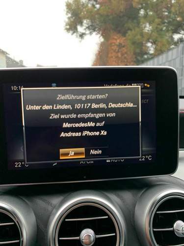

Ziel senden via Mercedes Me App bei deaktivierter oder nicht vorhandener "Adresse via BT senden"-Einstellung: Ziel findet sich im POI.
Ziel senden via Mercedes Me App bei aktivierter "Adresse via BT senden"-Einstellung: Ziel wird direkt ans Comand gesandt und beim Starten des Fahrzeuges als Navigationsziel vorgeschlagen.

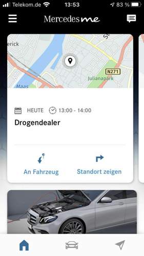

Gehen wir mal von der Mercedes me-App aus, dann gehe ich auf die Kartenansicht, drücke oben auf den blauen Balken mit "Adresse an mein Fahrzeug senden", gebe die Adresse ein oder nutze ein gespeichertes Ziel, senden drücken, fertig ist die Laube und die Adresse später unter POI zum Abruf bereit.

Bei Google Maps steht zu dem Thema bei Fehler u.a.
Die Funktion "An Auto senden" kann derzeit pro Konto nur mit einem Fahrzeug genutzt werden.

Nein, die kommt nicht. Da musst Du POI herunterladen aufrufen!
@msdo21 schrieb am 6. Oktober 2015 um 10:32:30 Uhr:
Um diesen Punkt noch etwas zu präzisieren (ich musste Anfangs auch danac suchen): Einfach mit einer neuen Zieleingabe beginnen, dann aber nicht auf "Adresse eingeben" klicken, sondern auf den Menü-Eintrag "Aus Mercedes Benz Apps". Sofern eine BT Tethering Verbindung mit dem Telefon besteht, öffnen sich dann die MB Apps und man klickt dort auf den Eintrag "POI abrufen" (oder so ähnlich). Hat bei mir bisher immer sauber funktioniert.

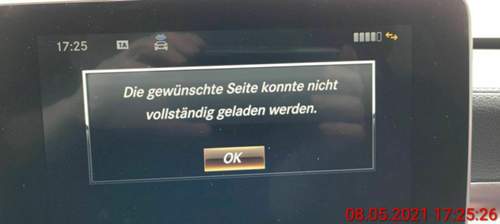

Ich habe das folgende Problem: In Google kann ich beim eingegebenen Ziel "An Auto senden" drücken. Oben am Bildschirm erscheint dann die kleine Meldung "Ihr Reiseziel wurde gesendet". Schaue ich nun aber im Auto in den Mercedes Apps unter "POI runterladen", dann kommt dort die Meldung "Für dieses Fahrzeug sind keine Routen oder Ziele auf dem Server verfügbar". Es ist also nichts angekommen. Die Tatsache, dass ich die App öffnen kann, zeigt zumindest, dass ich mit dem Handy eine Internetverbindung via persönlicher Hotspot aufgebaut habe. Das sollte also nicht das Problem sein.
Das ist jetzt noch kein Hit. Was mache ich falsch?
