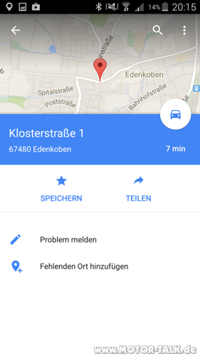

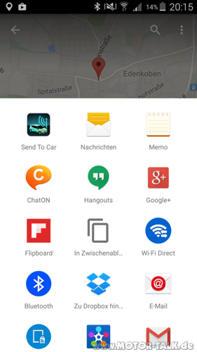

Wenn du Google Maps installiert hast und deine Fahrzeugdaten schon in "Send to car" gespeichert sind, dann kannst du ein Ziel über den Teilen-Button (dort wo man auch Themenbauf Facebook & Twitter posten kann) direkt ans Fahrzeug senden ohne Koordinaten aufwändig einzugeben. Im Teilen-Button ist dann "Send to car" hinterlegt.
