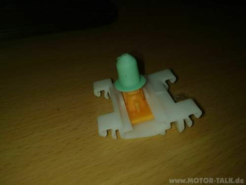

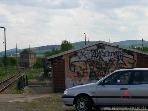

Bei meinem Passi hat sich schon seit ner Weile die Zierleiste vorne fahrerseitig angefangen abzulösen. Fehler war ja schnell gefunden. Ein defekter Clip. Heute war ich beim :) und wollte da welche holen. Er gab mir welche mit der Teilenummer "3A0 853 575 A". Diese sehen erstens anders aus und passen wie ich Zuhause fetsellen musste nicht. Gut hab ich bissl was weggeschliffen und es passte in die Schiene. Nun hab ich das Problem, dass der Clip nicht weitgenug reinreicht und die Zierleiste immer noch absteht.
Kann mir jemand die Teilenummer von den Originalen Clips geben?
Und wie bekomme ich dir kompeltte Zierleiste ohne große Schäden ab?

Themenstarteram 17. Juli 2012 um 21:07
Also die originalen Clips sehen so aus wie auf dem Bild. Denke das ist klar oder?
Meinst ud solche oder nicht?
17072012408

Ab bekommt man die mit gefühlvoller Gewalt... einfach dran ziehen, teilweise bleiben dann die Gummistopfen in den Löchern stecken, die dann rausfummeln
Hat der Schrotti um die Ecke vlt noch Ersatz?
Themenstarteram 21. Mai 2012 um 20:33
An der eingekreisten Stelle ist es lose.
Die Nummer entfallen, oder das komplette Teil?
@Krizzlybaer: Ich hoffte es gibt einen Weg ohne Gewalt, aber da werde ich es so probieren und hoffen, dass alles hält :D
Werde Mittwoch nochmal zum :) fahren und ihm wegen den richtigen Teilen auf die Füße treten. Wenn nicht hoffen, dass der Schrotti noch den einen B4 dastehen hat ;)

so gefunden :) es gubt zwei clips einmal den den du hattest mit A hinten und einmal ohne A
3A0 853 575 A: hat die maße 16x13 mm
3A0 853 575 : hat die maße 35x38,8mm
und über diesen clip wied die Tülle 1H0 853 586 gestülpt
Starkes Photo :) !
Themenstarteram 22. Mai 2012 um 11:53
Danke Mauzz. Da wird sich unser Teilemensch freuen, wenn er die Nummern nicht suchen muss und dann das falsche rausgibt.
Also den Clip (3A0 853 575 A: hat die maße 16x13 mm) hab ich so vor mir liegen, aber der Clip, den ich rausgeholt habe hat Maße von 24x15mm. Sind deine Maße für den Clip, welche direkt an der Leiste sind, obwohl die ja noch größer sein dürften!?
Achso mein kaputter Clip ist Orange, falls das hilft ;D
@Manitoba Star: Joo passt schon...alte Bahnhofsteile sind halt gut für sowas ;)
Themenstarteram 23. Mai 2012 um 20:35
Heute hatte ich nen besseren Teilemenschen erwischt. Einen guten Bekannten, welcher alte Autos mag.
Teil 1: 3A0 853 575 A: hat die maße 16x13 mm
Teil 2: 3A0 853 575 : hat die maße 35x38,8mm
Teil 1 ist falsch und passt nicht, wie ich erfahren musste.
Teil 2 besteht aus dem kompletten Halter, welcher an der Zierleiste hängt und enthält den Clip. Wieder was gelernt. Da der Teilemensch freundlich ist, nimmt er die falschen Teile zurück und verechnet sie mit den neuen. Nehme ja auch gleich 5. Sicher ist sicher :D
Nochmal besten Dank für die Numemrn ;)
