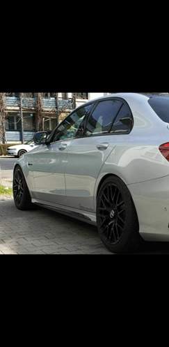

weiss jemand von Euch zufällig wie ich die Metall farbene Zierleiste eines Schwellers eines AMG Benz an den Schweller meines AMG Pakets meines C 250 Diesel bekomme? Mein Auto hat kein Nightpaket und daher würde es mir sehr gefallen auch am Schweller eine Metalleiste in der Sicke zu haben, wie der AMG hier.
Ich seh hier drei Möglichkeiten, da mir zwei nuee AMG Schweller inkl. Lackierung zu teuer sind.
1. Folieren
2. Bestellbar als Originalteil (nur Leiste)
3. Tuning/Zubehör
Vielen Dank für die Infos, falls jemand weiter weiss, oder einen Tipp hat.

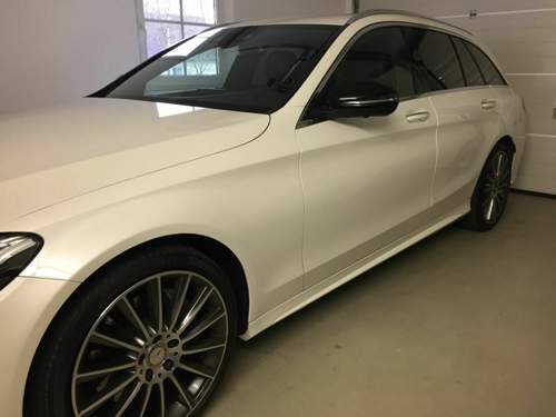

Ich wollte vom ganzen Design her bei meinem weißen Auto die Leisten halt in schwarz, aber hatte im Showroom von meinem folierer mal die Farben durchgeblättert( gefühlte 15min ).
Da gab es von Schlangenlederoptik bis zum gebürstetem Gold echt alles... denke deine Farbe die du möchtest sollte kein Problem darstellen
Anbei nochmal wie es bei meinem ist

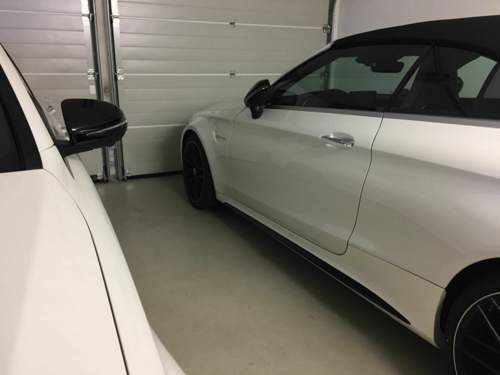

In dem Zusammenhang, beim 63er Cabriolet habe ich an der Stelle eine schwarze, auf den Schweller aufgesetzte Leiste, zumindest kann ich hier eine Kante spüren. Beim 250T mit AMG Paket ist keine Leiste auf dem Schweller aufgesetzt. Sieht aus wie wenn dies nur ausgeformt ist. Weiß dazu jemand näheres?
Es sollte doch auch möglich sein diese, in meinen Augen aufgesetzte Leiste, käuflich in der Wunschfarbe erwerben zu können, oder? Ist doch nur ein Stück Kunststoff und sollte nicht die Welt kosten. :rolleyes:

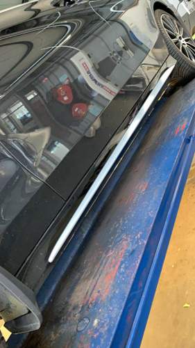

Die Leiste auf dem schweller ist nur geklebt, wurde gestern bei meinem c63s ausgetauscht, da sie sich gelöst hat.

...schaut doch super aus! :-)
