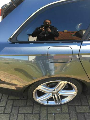

Servus,
bei meinem A6 Avant (6/2012) lösen sich plötzlich (gleichzeitig links und rechts) die Zierleisten für hintere Seitenfenster ab!
Das Autohaus meinte, zuerst muss überprüft werden ob die Leisten separat ausgetauscht werden können oder nur komplett, mit den Seitenfenster.
Ein Lieferant hat sicherlich 0,60 EUR am Kleber gespart - jetzt entstehen dadurch einige Hundert EUR Kosten…..Vorsprung durch Qualität…

Hallo ihr "Leisten-Geplagten",
nun hat es meinen auch erwischt, und das 2 Wo. vor'm Verkauf, neuer Allrod ist in der "Geburtsphase" ... :(.
Hier nun meine Klebelösung inkl. Fotos:
Die Klebung des Verbindungsprofils (3 Punkte) hatte sich gelöst. Die untere Leiste läßt ganz easy demontieren. Von der offenen hinteren Tür her, parallel zur Leiste, zwischen ihr und dem Scheibengummi, einen mittleren Schraubendreher einschieben. Dann mit dem Griff zum Fahrzeuginneren hin, die Leiste vorsichtig waagerecht nach außen hebeln (recht leichtgängig). Nun Stück für Stück mit einem Holzkeil zwischen Gummi u. Leiste weiterhebeln.
Klebeflächen mit 'nem Drehmel säubern und aufrauhen, und schließich den Verbinder neu aufharzen. Wenn ordentliches Harz gewählt wird, hält das auch, zumindest ist's solider als Sekundenkleber ohne Demontage.
Verstehe nicht so recht, weshalb hier so gegen das Kleben argumentiert wird, ist es ja in Serie ebenfalls ...
Gruß Bernhard
Leiste-1
Leiste-2
Leiste-3

Mit meinen A6 bin ich rundum zufrieden, aber an meinem hinteren linken Heckfenster (nicht die Tür, das Fenster dahinter) löst sich die Cromleiste / Zierleiste und steht ab.
Da ich nicht will, dass die Leiste beim nächsten Mal von den Bürsten der Waschanlage erfasst wird und danach meinem Auto verkratzt, wollte ich mit ein paar Tropfen Sekundenkleber Abhilfe schaffen. Allerdings ist die Leiste auf der rechten Seite irgendwie "federnd" angeklebt / befestigt und ich will nichts falsch machen.
Habt ihr irgendwelche Tipps?
Hat jemand ein ähnliches Problem gehabt und gelöst?
Vorweg schon mal vielen Dank!

Bei mir hat es das Autohaus repariert . Keine Ahnung ob sie mit dem Sekundenkleber geklebt haben; zumindest stand mein Auto den ganzen Tag dort
Hatte ich auch und wurde von Audi anstandslos ausgetauscht...
... bei meinem im Frühjahr kurz nacheinander beide Seiten getauscht. Der :) meinte, die Leisten lassen sich nicht zurechtbiegen. Werkstatt kannte das Problem scheinbar schon.
Tipp: Achtet beim Abholen darauf, dass die komplette Umrandung wieder ordentlich eingeklickt ist. War bei meinem nicht so.

Meine große Audi Werkstatt hat erst versucht, die Chromleiste zu kleben. Hat wohl nicht funktioniert. Die haben dann eine neue Leiste bestellt. Beim Abmachen der alten Leiste haben die jetzt das Gummi von der Seitenscheibe zerrissen. Die sagten mir: Da muss einer mit Sekundenkleber versucht haben. Ich:Ja das waren Sie vor 2 Wochen. Das zerrissene Gummi kann man nicht einzeln tauschen. Jetzt haben die mir eine neue Seitenscheibe bestellt??. Erst die Leiste, dann Gummi, jetzt die Seitenscheibe. Bin total sauer.
